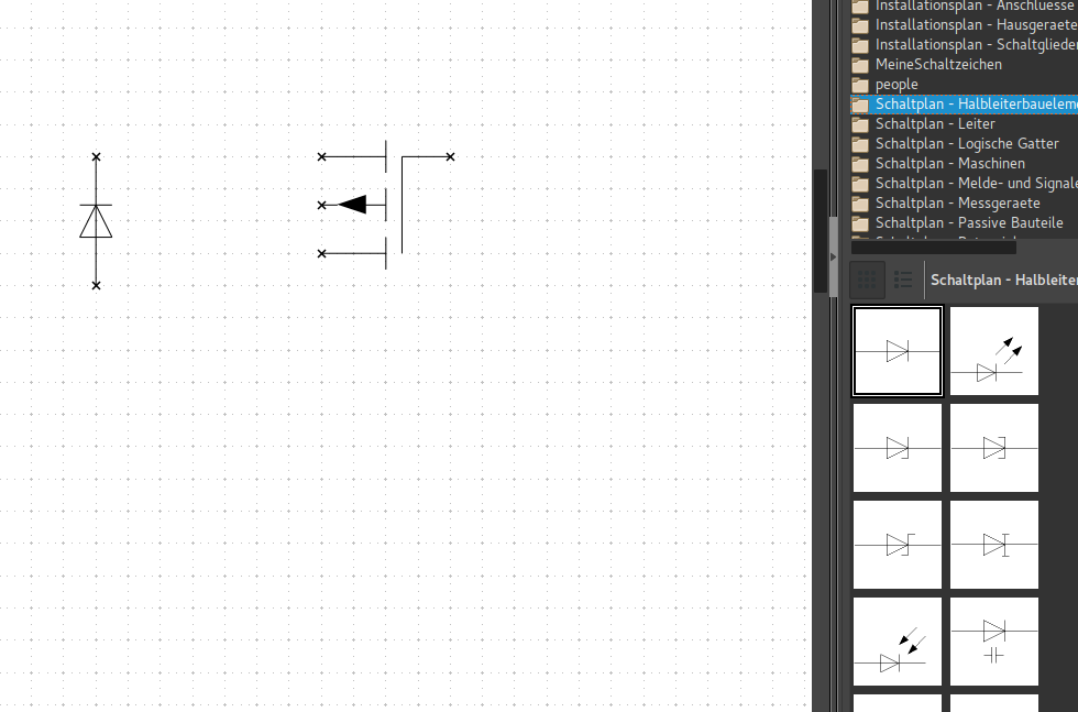

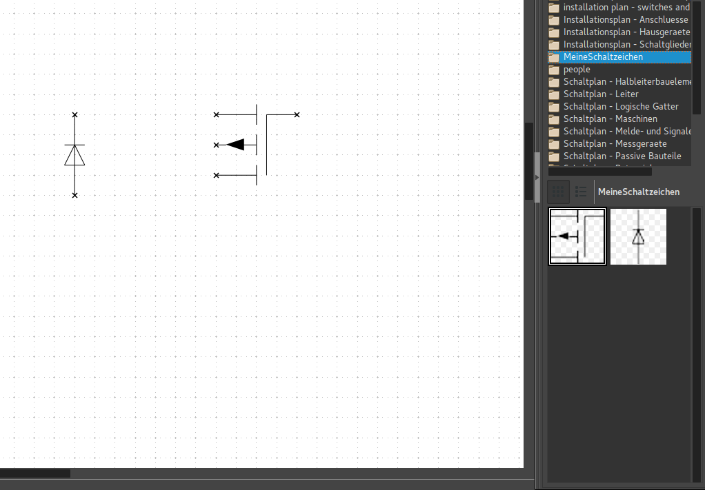

ich versuche derzeit Schaltpläne in Draw zu zeichnen und bin dort auf die "freieSchaltzeichen"https://code.google.com/archive/p/freie ... /downloads Bibliothek gestoßen. Leider passen mir da Symbole nicht komplett, da Sie keine Klebepunkte haben und skalierbar sind, was ich nur in seltenen Fälle brauche. Deshalb habe ich die Grafiken modifiziert und möchte diese jetzt gern in ein neue Thema einfügen. Wenn ich das Symbol ins Thema reinziehe werden diese nicht so schön wie beim Original angezeigt. Wenn ich diese aus meinem Thema rausziehe, werden diese so angezeigt wie sie sein sollen.
Weiß jemand wie man diese Symbole so hinbekommt wie im Original?
Zudem wollte ich fragen, ob es möglich ist wie in MS Visio Varianten des Symbols zu erstellen? z.B. Diode/LED oder pnp/npn Transistor in einem Symbol und man dies irgendwie umschalten kann.

Hallo,Murmele hat geschrieben:Wenn ich das Symbol ins Thema reinziehe werden diese nicht so schön wie beim Original angezeigt. Wenn ich diese aus meinem Thema rausziehe, werden diese so angezeigt wie sie sein sollen.
es handelt sich hier vermutlich (!) um Vorschaudateien bzw. komprimierte Konstrukte, die in einem "Viewer" der Seitenleiste angezeigt werden. Eine Qualitätsverbesserung der Vorschau erzielst du auf dem entsprechenden Vorschaubild mit rechte Maustaste > Vorschau. Vermutlich (!) sind die Vorschaubilder komprimierte Rastergrafiken.
Ich kann dir lediglich den Speicherort der neuen Einträge angeben: Im Office-Benutzerverzeichnis im Bereich ../user/gallery.
Es handelt sich hier immer um 3 Dateien mit den Endungen sdg, thm, sdv.

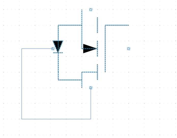

Ich habe jetzt mal die Datei angehängt, wo ich den Schaltplan zeichnen wollte, leider habe ich ein paar Probleme mit den Klebepunkte. Ich habe welche platziert, aber ich kann dort keine Verbindungslinie anhängen, denn immer ein Punkt am Rand der Grafik wird verwendet. Kann man dies irgendwie verhindern?
P.S. An einem Mosfet habe ich die Klebepunkte mal entfernt und dann kann ich normal an diesem bei den eigentlichen Kontakten anhängen. Grüße

Ich möchte aber Gruppierungen haben, damit ich sie dann später als Bauteil abspeichern kann. Die Klebepunkte sollen dann in dieser Gruppe sein, leider wird wie in der vorherigen Datei gezeigt immer die Verbindungspunkte der gesamten Gruppe (Punkte auf dem Rechteck um die gesamte Gruppe) und nicht die Klebepunkte die ich selbst hinzugefügt habe genutzt.Wenn ich aber die Gruppierungen auflöse, dann kann ich relativ gut die Klebepunkte setzen.
Also im Prinzip möchte ich nur eine eigene Bibliothek mit Bauteilen erstellen, die Schaltung ist im Moment nicht wichtig.
In diesem Bild wollte ich eigentlich eine Verbindung von einem Pin wo ich einen Klebepunkt gesetzt habe zu einem anderen Pin machen. Leider verwendet Draw immer den Punkt der auf dem Rand der Gruppierung liegt.

also wenn du ein Schaltlelement (rechte Maustaste > Umwandeln > Metafile) nach Metafile konvertierst, dann kannst du die Klebepunkte genau setzen, auch innerhalb eines Objekts.
Die bisherigen Eigenschaften der Gruppierung gehen dadurch natürlich teilweise verloren; aber das Original kannst du ja jederzeit wieder aus der Gallery herausziehen...
