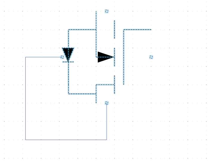

Ich möchte aber Gruppierungen haben, damit ich sie dann später als Bauteil abspeichern kann. Die Klebepunkte sollen dann in dieser Gruppe sein, leider wird wie in der vorherigen Datei gezeigt immer die Verbindungspunkte der gesamten Gruppe (Punkte auf dem Rechteck um die gesamte Gruppe) und nicht die Klebepunkte die ich selbst hinzugefügt habe genutzt.
Also im Prinzip möchte ich nur eine eigene Bibliothek mit Bauteilen erstellen, die Schaltung ist im Moment nicht wichtig.
Bildschirmfoto von »2016-09-23 18-39-49«.png (19.31 KiB) 9188 mal betrachtet
In diesem Bild wollte ich eigentlich eine Verbindung von einem Pin wo ich einen Klebepunkt gesetzt habe zu einem anderen Pin machen. Leider verwendet Draw immer den Punkt der auf dem Rand der Gruppierung liegt.

also wenn du ein Schaltlelement (rechte Maustaste > Umwandeln > Metafile) nach Metafile konvertierst, dann kannst du die Klebepunkte genau setzen, auch innerhalb eines Objekts.
Die bisherigen Eigenschaften der Gruppierung gehen dadurch natürlich teilweise verloren; aber das Original kannst du ja jederzeit wieder aus der Gallery herausziehen...
