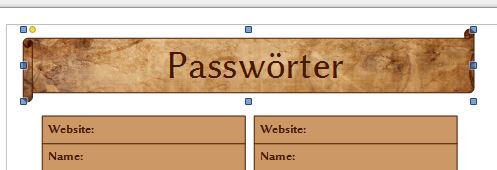

Ich habe mir eine Passwortliste erstellt und eben testweiseausgedruckt.
So sollte es aussehen.
Druckfehler 1.JPG (22.23 KiB) 4243 mal betrachtet
Und so wird es ausgedruckt. Außerdem sieht so die Vorschau der Datei aus.
Druckfehler 2.JPG (13.44 KiB) 4243 mal betrachtet
Wenn ich die Form mit Farben fülle oder sie leer lasse wird sie wie in Bild 1 in der Druckvorschau angezeigt, aber fülle ich sie mit einer Bitmap wird die ganze Bitmap ohne Form angezeigt.
Was mache ich falsch?

Hm...scheinbar kann man nur Standardformen mit Füllung ausdrucken. :( Schade. Kann man denn die Standardformen erweitern?

Ich kann bei mir Folgendes feststellen:
  • In der Vorschau/Druckdialog wird die Autoform nicht dargestellt, aber die Bitmap als Rechteck.
  • Im Ausdruck selbst (PDF-Drucker) erscheint dann die gefüllte Autoform so, wie in Draw dargestellt, also als mit Bitmapmuster gefüllt, nicht als Rechteck.
Es ist - bei mir - also nur ein Darstellungsproblem im Vorschaufenster des Druckdialogs. Lästig, aber das Endprodukt ist okay. Trotzdem ein Bug, den du melden solltest...
PS: Angabe von LO-Version und Betriebssystem wären von Vorteil...
LO 5.4.1.2 unter LinuxMint 18.2-64 Mate
