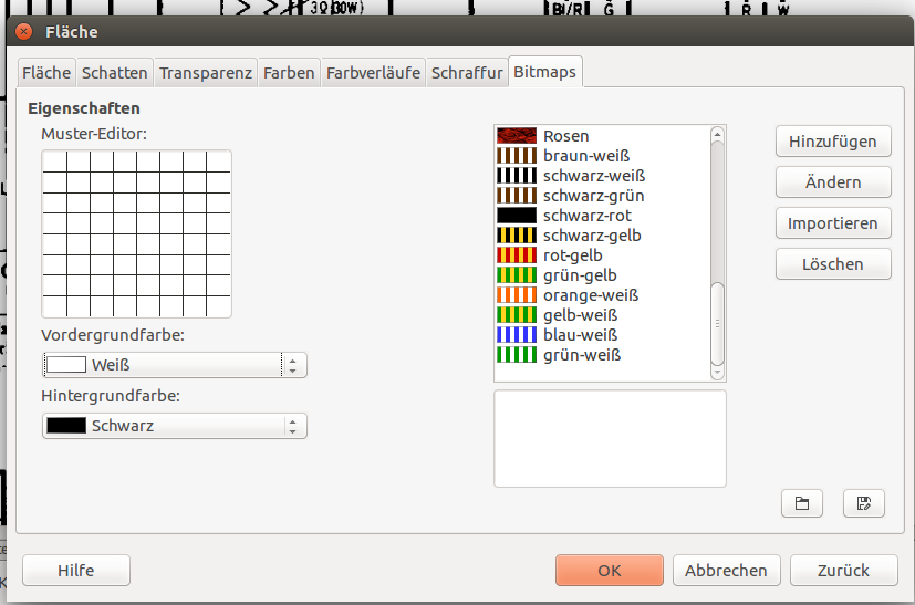

Weiterer Anhang ein Screenshot vom Editor, in der die korrekt benannten Bitmaps zu sehen sind und die falschen Farben (schwarz-grün, gelb-weiß). Kann sein, dass sich beim nächsten Start von Draw die Farben wieder verändern.

Bei mir ist Dein Schaltplan korrekt, zumindest stimmen die Farbenbezeichnungen mit dem Layout überein. Übrigens sehe ich vier "Ebenen": Layout, Steuerelemente, Maßlinien, Kabelfarben. Ich habe mal die Sperrung auf Layout rausgenommen und die nicht benötigten aus sichtbar rausgenommen. Aber es ändert sich nichts zum negativen Erlebnis. Auch Speichern-Schließen-Wiederaufrufen bewirkt keinen Fehler.
Die Farbmuster, die Du verwendest, hast Du nicht mit LO-draw erzeugt, sonst könnte man sie noch beeinflussen. Zum Beispiel kommt mit bei br/r das Braun ziemlich dunkel vor und ist vom schwarz kaum zu unterscheiden.

(gelöst) Mit Mustereditor erstellte Bitmaps verändern Farben
Beitrag von timax » Mo 29. Jan 2018, 23:03
Jetzt habe ich die neueste stabilste Version (5.4.4.2) installiert, in dem ich das ppa in die Synaptic-Paketverwaltung eingebunden habe: ppa:libreoffice/ppa (alles Ubuntu 16.04/64bit). LibreOffice wird dann automatisch auf die Version gebracht.
Der Bitmap-Editor hat sich sehr zum Vorteil verändert (Bedienung, erweiterte Möglichkeiten) und erweitert um die Rubrik "Muster", habe dann die gewünschten Muster erstellt, die alten Bitmaps gelöscht, und, bis jetzt scheint es zu funktionieren!
