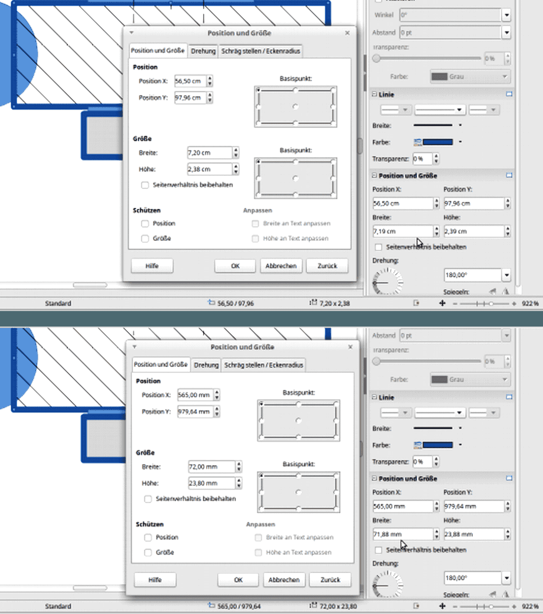

Okay, es hängt viel von der Erfahrung ab. Ich hänge mal ein Beispiel an, bei dem ich jetzt keine Probleme mit der Bemaßung hatte.
Von Vorteil kann sein, das Raster anzuzeigen und am Raster zu fangen. Ist das bei dir eingeschaltet?
Beim Beispiel habe ich Position und Größe gesperrt. Die Maße sind in cm angegeben. Vielleicht hilft es, die Bemaßung darauf umzustellen? In einem Beitrag für den Writer las ich mal, dass es einen Unterschied ausmachte; das grundsätzliche Problem war jedoch anders gelagert als mit dem Zeichenwerkzeug umzugehen. In Menü Extras/Optionen/Draw/Allgemein wird z.B. bei den Tabstops 1,25 cm als 12,51 mm umgerechnet.

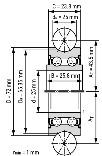

Hallo Ihr zwei, schön das ihr euch die Arbeit gemacht habt. Ich kann gerne mal mein Beispiel einstellen und ihr probiert halt mal was ich vielleicht falsch gemacht habe.
Die schraffierten Rollen sind normalerweise mit einer Rundung versehen. (siehe Bild) Die habe ich aber nicht hin bekommen weil ich das mit den Bögen / Teilbögen noch nicht gemacht habe.
Das Thema Fanglinien.... wie gehe ich damit um?
Ich habe es zwar schon gelesen das es so etwas gibt aber noch nicht verwendet, oder eingerichtet.
Im übrigen, die Maße kann man auch von Hand eintragen. Mit einem Klick auf das Maß. Aber Du hast Recht und es macht natürlich viel mehr Sinn Maßstabsgetreu zu zeichnen und dann die Maße ermitteln zu lassen.
Das Bild von dem Lager dient nur zur Verdeutlichung welche Lager ich in meiner angehängten Zeichnung habe (4 Stück), da habe ich ja wie beschrieben die Rundungen nicht hin bekommen.
In meiner Zeichnung habe ich zwei Träger an denen je zwei dieser Lager befestigt sind. Die Träger haben normalerweise eine Höhe von 10mm.

Beiträge: 2338
Re: Bemaßung usw. fangen sich sonst wo...
Beitrag von miesepeter » Do 4. Okt 2018, 07:28
ich denke, ich kann dir nicht groß weiterhelfen. Die von dir angegebenen Lager fand ich so nicht... Es war aber festzustellen, dass selbst innerhalb Draw die Angaben differieren, siehe meinen Anhang.

Beiträge: 2535
Beitrag von F3K Total » Do 4. Okt 2018, 09:45
miesepeter hat geschrieben: ↑
Hallo zusammen, ich habe mich gestern auch kurz damit beschäftigt, und ein Dokument per Makro und XRAY analysiert. Die Massangaben in der Seitenleiste sind falsch, die unter "Position und Größe" stimmen mit der intern abgespeicherten Zahl überein!

Wie kann es eigentlich zu solchen Unterschieden wie oben beschrieben bei den Maßen kommen?
Wie kommt es, das sich völlig wirre Zahlen in die Felder rechts eintragen wenn man das Feld löscht und neu beschreiben will?
Dann tragen sich von selbst Werte ein. Man muss schon recht schnell sein um das zu umgehen.
Ich kann das nur zum Teil umgehen, wenn ich die Zelle markiere und sehr zügig hintereinander weg den Eintrag vornehme.
Kann das richtig sein?
