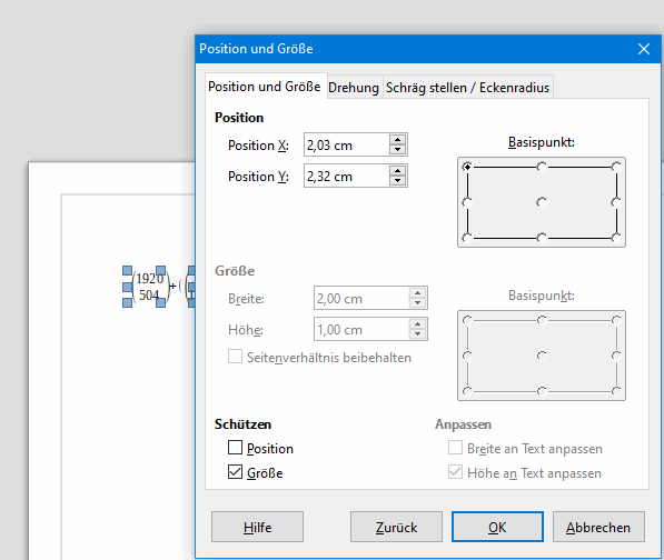

Ich habe in Draw eine Formel eingefügt, aber das Textfeld mit der Formel ist zu klein und die Formel ist abgeschnitten. Größer ziehen lässt sich das Textfeld aber auch nicht.

Hallo, die Formel ist in der Größe geschützt. Wenn du dies ausschaltest kannst du sie in der Größe verändern.
Gruß Helmut

Re: Eingefügte Formel erscheint nur zum Teil, vergrößern nicht möglich
Beitrag von nikki » Sa 19. Jan 2019, 22:12
wenn man die Größe schützt, ist auch ein keine Größenänderung möglich.

In der geänderten Beispieldatei wird die Formel vollständig dargestellt. Allerdings ist die Formel jetzt nicht mehr so wie sie ursprünglich war.
Ich habe keine Größe geschützt, sondern nur eine Formel in eine leere Draw-Datei eingefügt. Wenn ich das Häkchen vor Größe in der Kategorie Schützen entferne und den Dialog mit OK bestätige, ändert sich leider nichts. Das Textfeld lässt sich nach wie vor nicht in der Größe verändern und nach einem Rechtsklick => Position und Größe ist das Häkchen vor Größe auf wundersame Weise wieder da.

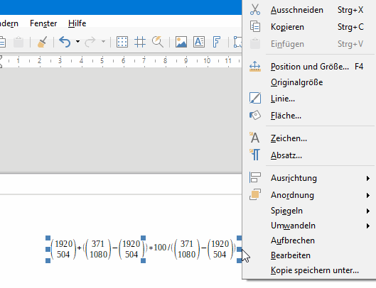

Deine Angaben sind zutreffend. Anscheinend werden von LO einige Default-Werte gesetzt. Versuche es mal über das Kontextmenü und der Option Originalgröße.

Also funktioniert in LibreOffice etwas nicht so wie es sollte.
Nach einem Klick auf "Originalgröße" im Kontextmenü wird die abgeschnittene Formel horizontal gestreckt.

Beitrag von nikki » Mo 21. Jan 2019, 12:16
Gehe mal wie folgt vor:
  • Über das Kontextmenü Bearbeiten anklicken
  • Die Formel wird nun gequetscht dargestellt
  • Auf eine freie Stelle klicken
  • Nun über das Kontextmenü Originalgröße anklicken
Das Ergebnis sieht dann wie folgt aus:

Ob das ein Bug ist, kann ich nicht beurteilen.

Beitrag von Atalanttore » Mo 21. Jan 2019, 16:02
Danke. Mit deiner Anleitung hat es nun funktioniert.
