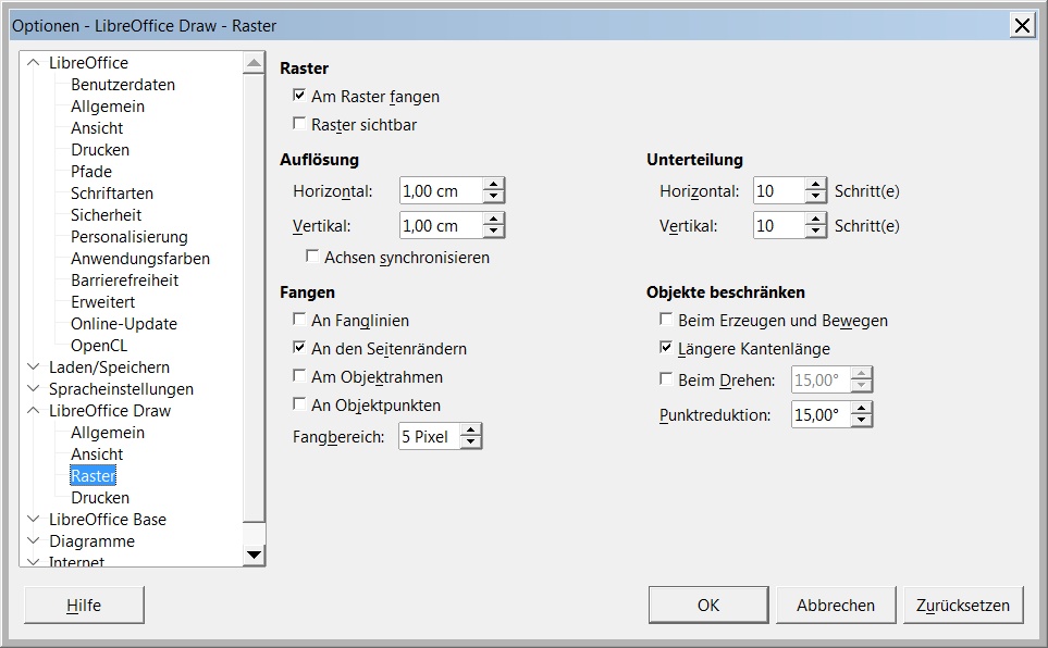

wambacher hat geschrieben: ↑
Sa 16. Feb 2019, 14:27
... (nur 0° , 45° oder 90°)
Ich vermute, dass da irgend ein Schalter/Option gesetzt ist.
Könnte sein. Meine Einstellungen zum Drehen:
Draw - Option - Drehung.jpg (119.85 KiB) 6596 mal betrachtet

Objekt "verzerren" und Textfeld funzt jetzt.
Bei den Rastereinstellungen war "Objekt beschränken / Beim Erzeugen und Bewegen" an. Echt merkwürdig, da ich in der Gegend nie was geändert hatte.

Re: [solved] alle Objekte nur quadratisch
Verfasst: Di 19. Feb 2019, 23:07
von norre
-wenn "Objekte beschränken-->Beim Erzeugen und bewegen" angewählt ist kannst du mit gedrückter Umschaltaste die Linie beim Erstellen trotzdem frei bewegen.
-Wenn "Objekte beschränken-->Beim Erzeugen und bewegen" nicht angewählt ist kannst du den Winkel mit gedrückter Umschalttaste auf den bei Punktreduktion eingestellten Winkelwert trotzdem begrenzen.
Die gleiche Taste gilt beim Erstellen mit dem Hilfsmittel Rechteck. Quadrat - freies Rechteck.
Die verschiedenen Tastaturbefehle findest du bei Extras-->Anpassen-->Tastatur
Norre
