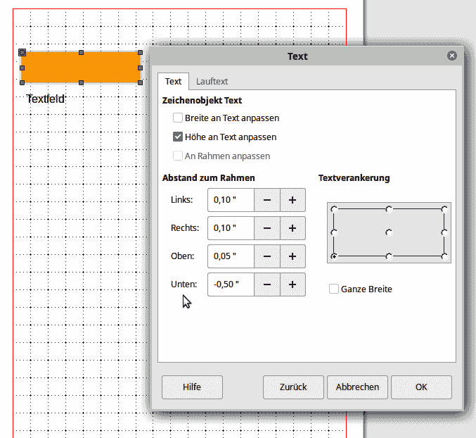

Hallo Foristen,
ich habe ein Textfeld mit einer Hintergrundfärbung, der Text besteht aus einer Zeile und ist links-unten ausgerichtet.
Nun möchte ich den dabei entstehenden Abstand zwischen Text und Feldunterkante verringern. Ich öffnete per - rechte Maustaste - Absatz die Abstandseinstellungen. Sie stehen alle auf Null. Die Zeilenhöhe ist einzeilig und lässt sich nicht verringern.
Gibt es eine Möglichkeit, den besagten Abstand zu verringern?
Thx.

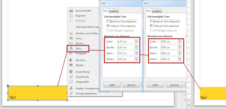

Du könntest das Textfeld ohne Füllung machen und darunter ein Rechteck mit der Füllung legen dann kannst du ja das Textfeld runterschieben bis es passt.

Beitrag von miesepeter » Mo 15. Jul 2019, 20:02
dlen hat geschrieben: ↑
Mo 8. Jul 2019, 22:28
Du kannst (bis hin zu gewissen Grenzen, bei denen ich nicht weiß, wie sie festgelegt werden) einen negativen Abstand eintragen. Je nach negativem Abstand kann sich jedoch die Höhe des Textfelds verändern. - Ciao
