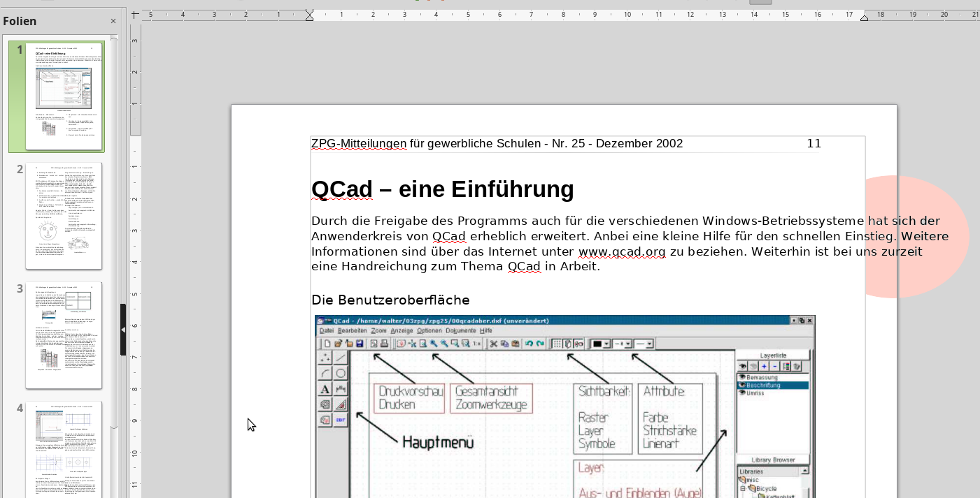

Beitrag von OttoZ » Mi 30. Okt 2019, 12:56
LinuxMint19.1mate64 - LO Version: 6.2.5.2
Ich bitte um Rat.
PDF Problem.png (297.55 KiB) 9725 mal betrachtet

Re: .pdf werden mit draw geöffnet und fehlerhaft dargestellt
Beitrag von nikki » Mi 30. Okt 2019, 16:07
PDF-Dateien können bei LibreOffice nur in DRAW geöffnet werden.
Beitrag von fuerudo » So 22. Dez 2019, 12:46
Tjaa, das ist eines der Makel der neueren LO-Versionen, ärgert mich auch!
Früher konnte LO PDF's in den Writer importieren, das geht nicht mehr, war aber auch ziemlich "verbugged"!
Ich bin ehrlich gesagt mittlerweile auch ziemlich enttäuscht von LO!
LO (Version: 6.3.1.2 (x64)) ist bei mir auch nicht in der Lage im PDF eingebettete Schriftarten richtig anzuwenden/darzustellen, obwohl diese in LO selbst sogar verfügbar sind!
Alle meine PDF-Reader zeigen die eingebetteten Schriften auch richtig an!
Ich arbeite gerade daran verschiedene Dokumentationen, die als Webseiten verfügbar sind, zusammenzustellen und als PDF zu archivieren.
Als verarmter PC-Nutzer muss ich ein Gespann verschiedener Programme nutzen (LO zählt nicht mehr dazu):
- PDF-Druck mit Windows-Bordmitteln (PDF-Drucker), - Im A3-Format, sonst fehlen Inhalte!
- Nachbearbeitung mit Inkscape, (Format-Änderung geht damit auch Klasse, scaliert sogar die Schriftgößen korrekt!)
- aus Inkscape heraus als einzelne PDF-Seiten speichern,
- Einzelseiten mit weiterem Programm zusammenführen.
"Einzelseiten zusammenführen" steht noch nicht an, nach ersten Tests ist mir dafür der "PDFTKBuilder" ganz sympathisch.
Schlappes Bild, das sowas nicht mit einem Software-Boliden a'la LibreOffice vernünftig machbar ist!
BeispielA4.pdf
Beispieldatei, Ergebnis einer Arbeit.
(73.19 KiB) 590-mal heruntergeladen

nikki
Beiträge: 1026
Beitrag von nikki » So 22. Dez 2019, 14:24
fuerudo hat geschrieben: ↑
Ich kenne seit LO 3.3.0 keine einzige Programmversion mit der dies möglich war. Als OLE-Objekt einfügen geht dagegen auch heute noch.
Damit veröffentlichst du, dass du Leseprobleme hast. Denn seit der Programmversion 6.3.0 bis einschließlich 6.3.4 ist auf der Downloadseite der The Document Foundation u.a. zu lesen;
LibreOffice 6.3.4
Wenn Sie Technikenthusiast, Vorreiter oder Spezialist sind, ist diese Version etwas für Sie!
LibreOffice 6.2.8
Falls Sie LibreOffice im Unternehmensumfeld verwenden oder ein eher konservativer Benutzer sind, wählen Sie bitte diese Version.
