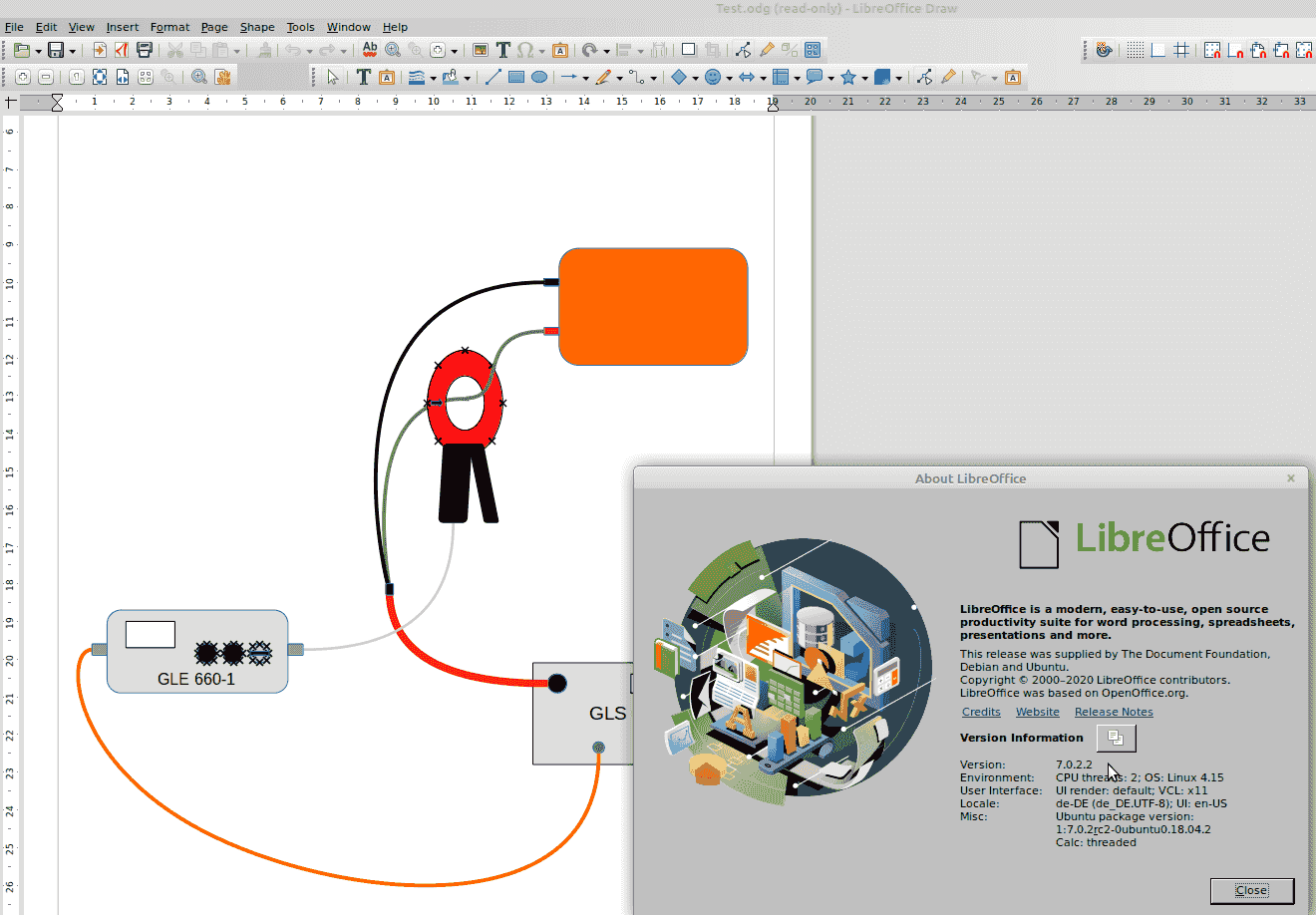

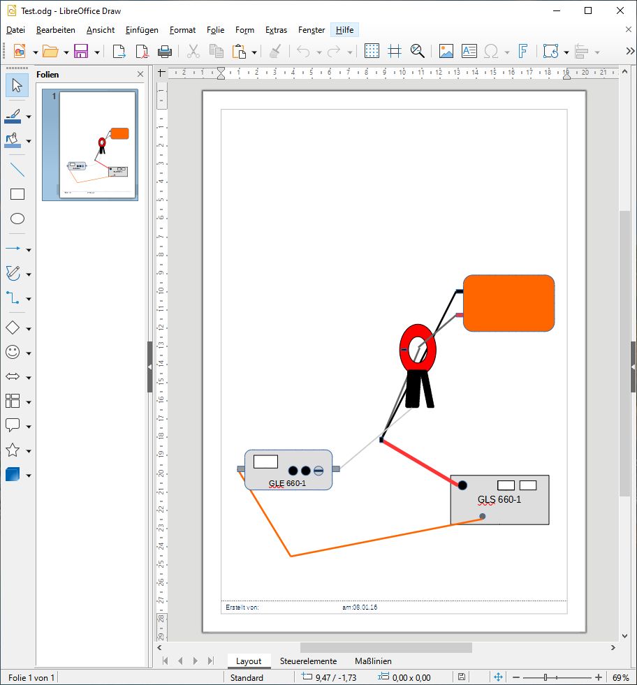

Jetzt bin ich aber verwirrt, bei mir sieht die Datei Test.odg im Anhang je nach LibreOffice Version je mal so aus wie auf den beiden Bildern im Anhang.
Es kann natürlich auch sein das die Datei mit einer noch etwas älteren Version erstellt wurde aber selbst dann sollte das nicht so sein.
Ich frage mich wie das sein kann, oder kennt jemand eine Lösung für dieses Phänomen?
- Test_LO7.jpg (81.29 KiB) 5368 mal betrachtet
- Test_LO6.jpg (80.37 KiB) 5368 mal betrachtet
- Test.odg
- (16.3 KiB) 280-mal heruntergeladen

Re: Draw 7 konvertiert zu Direktverbinder
Bei mir kann Draw aus Version 7 (LO 7.0.2.2. LinuxMint 19.3-64 Mate) ohne Probleme deine Datei lesen.
Ich würde LibreOffice 7 im abgesicherten Modus starten und testen, ob die Schwierigkeiten vom Benutzerprofil ausgehen...
habe die Datei von hansi9990 sowohl unter Linux Mint mit LibreOffice 7.0.3 als auch unter Windows 10 mit LibreOffice 7.0.3 geöffnet, das Problem tritt nur unter Windows auf, scheint hier ein BUG zu sein.
Mein Fehler, ich hätte dazuschreiben sollen das es sich hier um die Windows Version handelt.
Allerdings wird die Datei richtig dargestell wenn man, wie miesepeter geschrieben hat, LibreOffice 7 mit --safe-mode startet.
Wenn jetzt noch jemand wüsste wie man das beheben könnte wäre ich sehr dankbar.
Trotztdem muss es sich hier um einen Bug handeln der gemeldet werden sollte, ich habe sowas noch nie gemacht, kann jemand erklären wie und wo das geht?
ich habe noch etwas herumprobiert und konnte meine Windows Version von Libreoffce 7.0.3 beruhigen:
Einfach unter Extras/Optionen/Ansicht -> Grafikausgabe -> "Skia für das Rendern verwenden" ausschalten und Libreoffice neu starten, dann klappt's auch mit den Kurven. Zumindest bei mir. Gruß R
Hi F3K Toital
Ja, das hat geholfen.
Vielen Dank für den Tipp.
Dennoch scheint das ein Bug zu sein den man melden sollte.
Wenn ich das irgendwann vergesse dann renne ich dem sonst wieder nach
