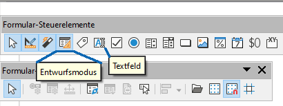

Ich habe ein PDF-Dokument (Lückentext) und möchte Formularfelder einfügen, in man dann nach Exportieren zurück ins PDF-Format Eingaben machen kann. Könnt ihr mir hier weiterhelfen? Ich habe bisher nur normale Textfelder eingefügt ohne Formularoption.
Beiträge: 2521
Re: Formularfelder in PDF einfügen
Beitrag von F3K Total » So 17. Jan 2021, 17:39
du musst den in der Symbolleiste "Formular-Steuerelemente" den Entwurfsmodus eingeschaltet haben, dann kannst du Textfelder zufügen die nach dem PDF Export ausfüllbar sind.
