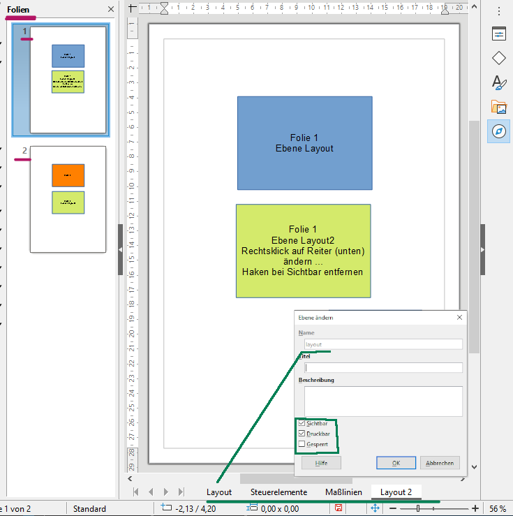

Moin
ich versuche es zu erklären:
Die Zeichnungelemente können auf unterschiedlichen Ebenen liegen.
Für jede Ebene können
Beispieldatei Ebenen.odg anbei.
Wenn du darin unten z.B. einen Rechtsklick auf "Layout 2" machst, dann änden..., dann "Sichbar" ausschaltest, verschwinden auf allen Seiten (Folien) die grünen Rechtecke, die sich auf der Ebene Layout 2 befinden.
Elemente werden immer auf der Ebene erzeugt, deren Reiter aktiv ist.
- Folie = Seite
- Ebene = Schicht auf allen Seiten
- Layout
- Steuerelemente
- Maßlinien
- Sichtbar
- Druckbar
- Gesperrt
- Ebenen.odg
- (11.12 KiB) 333-mal heruntergeladen

Ich habe das bis jetzt noch nicht als Ebenen gesehen, wenn ich auf Layout, usw klicke es tut sich nichts. Wie schaltet man die Ebenen um?Wozu brauchst du gleich mehr als die drei Ebenen?
LO Version 6.4.7.2 (x64) Win 10 64 bit
Re: was ist der unterschied zwischen ebene und folie
Steht schon da ...
anaxagoras
- Beiträge: 52
- Registriert: So 19. Jun 2016, 17:55
bei allen 4 Ebenen "keine Auswahl möglich" das sehe ich und keine Funktion.Wenn du darin unten z.B. einen Rechtsklick auf "Layout 2" machst, dann änden...
- Beiträge: 3278
Du arbeitest mit LibreOffice???
Nimm mal den originalen Zustand mit 3 "Ebenen": die erste heißt "Layout".
Es gibt (bei jeder Ebene) 2 oder 3 Möglichkeiten:
- einmal anklicken heißt "ausgewählt",
- zweimal angeklickt erhlät man eine Maske mit 3 Optionen, wo man sichtbar, druckbar und gesperrt auswählen kann. Die ersten beiden Optionen sind normalerweise bereits angekreuzt.
- ausgewählte Ebene mit rechter Maustaste klicken: Ebene ändern oder Ebene einfügen. Ebene ändern entspricht dem zweimaligen anklicken. Zum Bearbeiten muß logischerweise "gesperrt" abgewählt sein.
Mannoman, anaxagoras, welch eine schwere Geburt,
Menü Bearbeiten, Bearbeitungsmodus anklicken. Oder STRG+UMSCHALT+M
... wie auch immer, du hast vermutlich den Bearbeitungsmodus ausgeschaltet.anaxagoras hat geschrieben: ↑So 18. Apr 2021, 16:01bei allen 4 Ebenen "keine Auswahl möglich" das sehe ich und keine Funktion.
