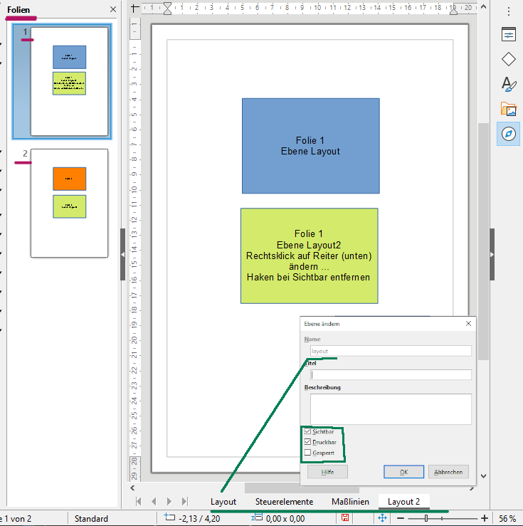

Moin
ich versuche es zu erklären:
  • Folie = Seite
  • Ebene = Schicht auf allen Seiten
Standardmäßig gibt es drei Ebenen, jede hat am unteren Bildrand einen eigenen Reiter:
  • Layout
  • Steuerelemente
  • Maßlinien
Es können weitere Ebenen hinzugefügt werden, hier habe ich "Layout 2" zugefügt
Die Zeichnungelemente können auf unterschiedlichen Ebenen liegen.
Für jede Ebene können
  • Sichtbar
  • Druckbar
  • Gesperrt
an- und ausgeschaltet werden.
Beispieldatei Ebenen.odg anbei.
Wenn du darin unten z.B. einen Rechtsklick auf "Layout 2" machst, dann änden..., dann "Sichbar" ausschaltest, verschwinden auf allen Seiten (Folien) die grünen Rechtecke, die sich auf der Ebene Layout 2 befinden.
Elemente werden immer auf der Ebene erzeugt, deren Reiter aktiv ist.

Steht schon da ...
F3K Total hat geschrieben: ↑
Sa 17. Apr 2021, 18:27

Du arbeitest mit LibreOffice???
Nimm mal den originalen Zustand mit 3 "Ebenen": die erste heißt "Layout".
Es gibt (bei jeder Ebene) 2 oder 3 Möglichkeiten:
- einmal anklicken heißt "ausgewählt",
- zweimal angeklickt erhlät man eine Maske mit 3 Optionen, wo man sichtbar, druckbar und gesperrt auswählen kann. Die ersten beiden Optionen sind normalerweise bereits angekreuzt.
- ausgewählte Ebene mit rechter Maustaste klicken: Ebene ändern oder Ebene einfügen. Ebene ändern entspricht dem zweimaligen anklicken. Zum Bearbeiten muß logischerweise "gesperrt" abgewählt sein.

Mannoman, anaxagoras, welch eine schwere Geburt,
anaxagoras hat geschrieben: ↑
So 18. Apr 2021, 16:01
bei allen 4 Ebenen "keine Auswahl möglich" das sehe ich und keine Funktion.
... wie auch immer, du hast vermutlich den Bearbeitungsmodus ausgeschaltet.
Menü Bearbeiten, Bearbeitungsmodus anklicken. Oder STRG+UMSCHALT+M
