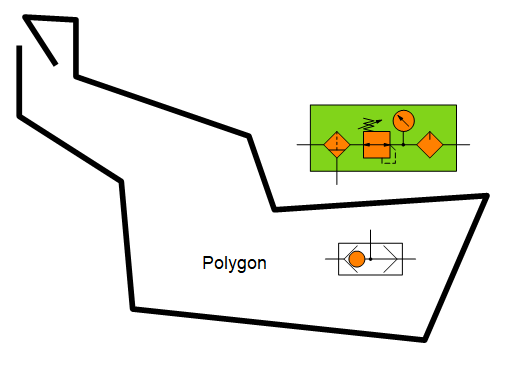

  1. einfach Befehl doppelklicken
  2. bei Wikipedia gibt es .svg Dateien der Symbole, kann man herunterladen und direkt in DRAW importieren. Die Vektordateien kann man in DRAW aufbrechen, dann kann man sie auch bearbeiten, z.B. einfärben. Beispieldatei anbei.
  3. Du könntest vielleicht Polygon nehmen.
BSP.odg
(12.8 KiB) 265-mal heruntergeladen
