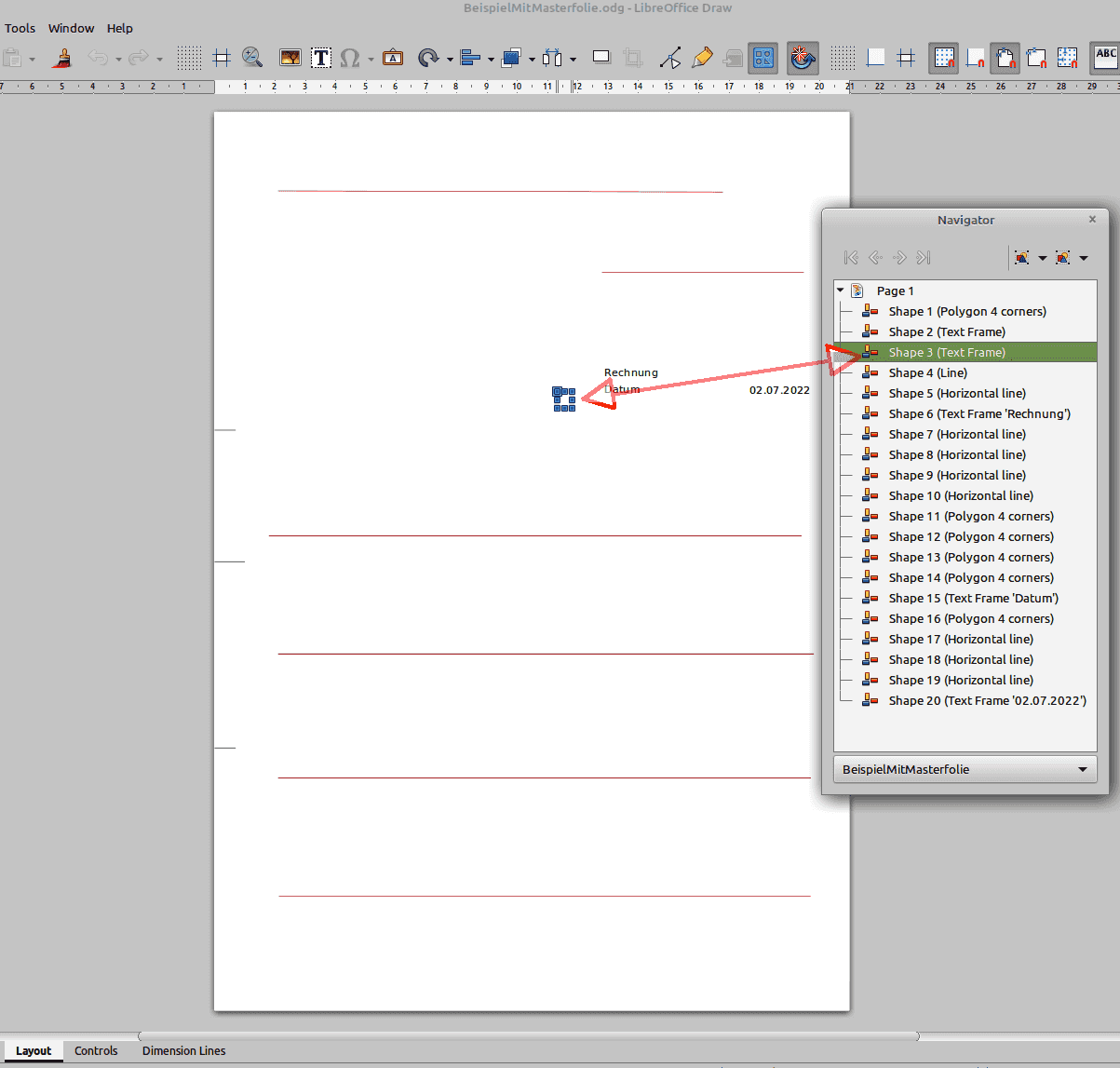

ich weiß nicht, wo ich mich bewege. Wahrscheinlich auf der Masterfolie, ja. Ich wollte ja auch wissen, wie ich an die Objekte hinter der Masterfolie rankomme. Zur Zeit schiebe ich die Masterfolie zur Seite, damit ich die anderen Daten bearbeiten kann. Das kann ja aber wohl nicht die Lösung sein? Ich schicke mal eine Datei mit, habe alle privaten Daten gelöscht. Ich kann die Felder "Rechnung" und "Datum" nicht mit der Maus zum Auswählen umfahren, ich bekomme nur den vierköpfigen Pfeil, mit dem ich die obenliegende Masterfolie bewege. Damit ich auswählen kann, muss ich die Masterfolie löschen oder zur Seite schieben...

aus meiner Sicht handelt es sich um ein geripptes PDF-Dokument. Für Zwecke der Rechnungserstellung völlig ungeeignet.
Lass die Finger davon und lege die Rechnung neu an. Nutze dafür den Writer (Textverarbeitung), wenn du dich fit genug fühlst, tut's u.U. Calc... ;-)
Mit dem Navigator kannst du einzelne Objekte markieren (Doppelklick im Navigator, funktioniert nicht immer gleich...). Du wirst dann eine Reihe von "Artefakten" entdecken, die völlig überflüssig sind und eben aus der Konvertierung stammen.
siehe Screenshot
Masterfolie
Das, was du für eine Masterfolie hältst, ist ein Rechteck (Polygon - Shape 1) im Hintergrund der Normalansicht, das viele Mausbewegungen abfängt. Du kannst es löschen.
In der Masterfolie selbst entdeckte ich keine Objekte.
Lies dich in das Thema ein: https://de.libreoffice.org/get-help/documentation/
Nur mit etwas Hintergrundwissen von deiner Seite kann man dir effektiv helfen.
Ciao und viel Erfolg dabei.
