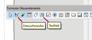

Um eines einzufügen muss unter Ansicht/Symbolleisten->Formularsteuerelemente eingeschaltet sein.
Dann muss man ggf. in den Formular-Entwurfsmodus wechseln, siehe Bild ZI_1.png, und kann nun die gewünschen Textfelder einfügen: Per Rechtsklick auf eines der Textfelder kommt man auf die Steuerelement-Eigenschaften...

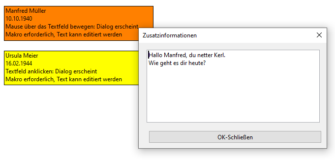

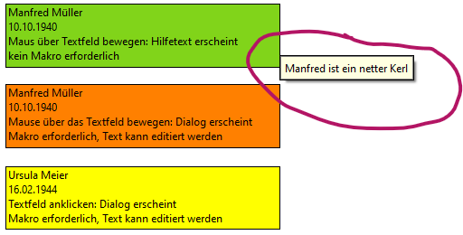

1.) in den Steuerelement-Eigenschaften..., auf dem Reiter Allgemein findet man unten Hilfetext, hier kann man weitere Informationen eingeben, die dann erscheinen wenn man mit der Maus über das Textfeld fährt: Siehe auch Beispieldatei, grünes Feld, kein Makro erforderlich. In den Steuerelementeigenschaften kann man weitere Einstellungen zur Formatierung des Textfeldes vornehmen, z.B. Rahmentyp, Hintergrundfarbe, Textfont, Schriftgrösse, Ausrichtung des Textes usw.
2.) auf dem Reiter Ereignisse der Steuerelement-Eigenschaften... findet man Maus innerhalb, hier kann ein Makro eingetragen werden, was dann startet, wenn die Maus in das Textfeld bewegt wird. Dieses Makro habe ich geschrieben, es startet einen Dialog Zusatzinformationenzur Eingabe/Änderung von Zusatzdaten, die in den Eigenschaften des Textfeldes, Reiter allgemein unter Zusatzinformation gespeichert werden. Siehe oranges Feld in Beispieldatei.
3.) wie 2.) allerdings wird das Makro bei Mausklick gestartet, siehe gelbes Feld in Beispieldatei.
