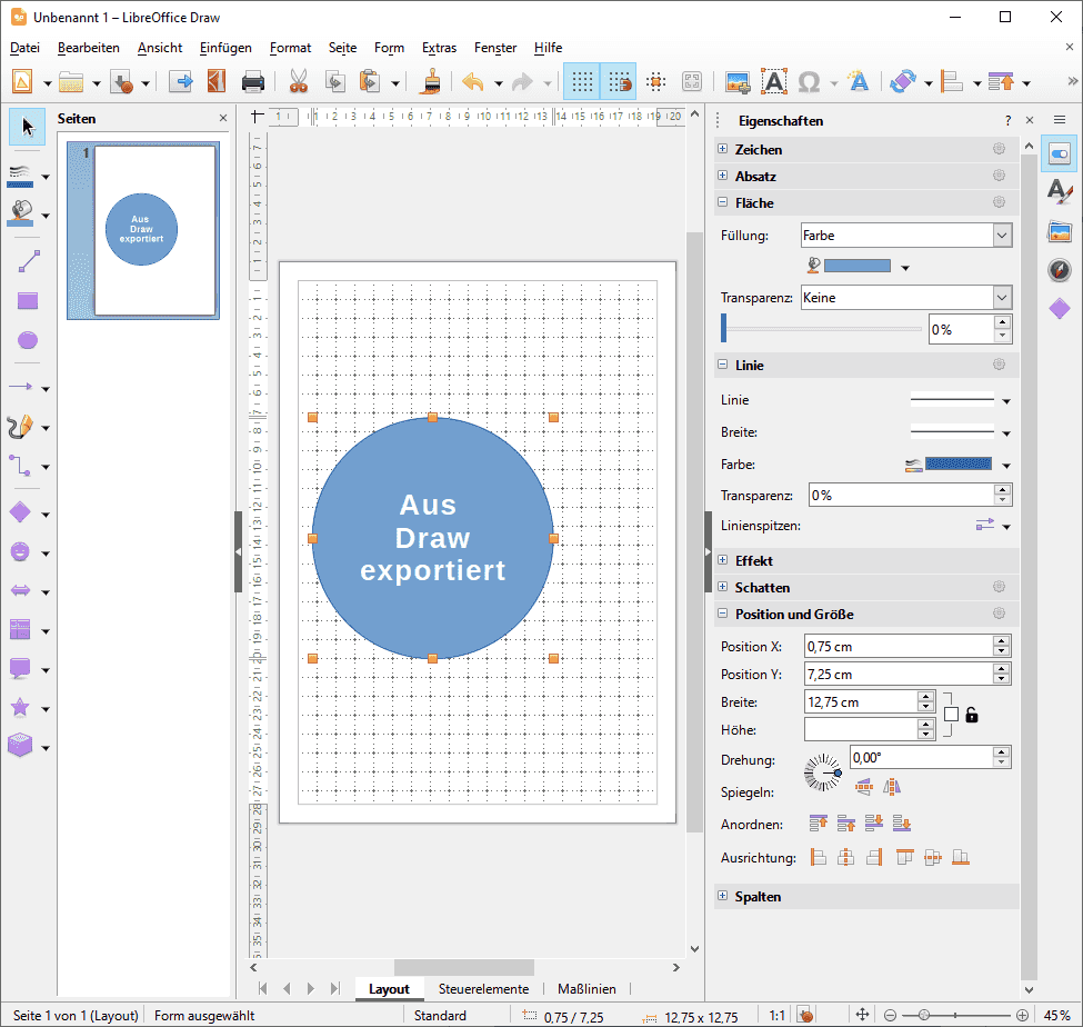

Re: Zuschneiden eines JPG Bildes
Kann ich nicht bestätigen. Du musst halt die Auswahl/Selektion anwählen.
Beispiele anbei.
Version: 24.8.2.1 (x86) / LibreOffice Community
Build ID: 0f794b6e29741098670a3b95d60478a65d05ef13
CPU threads: 12; OS: Windows 10 X86_64 (10.0 build 19045); UI render: Skia/Vulkan; VCL: win
Calc: CL threaded
