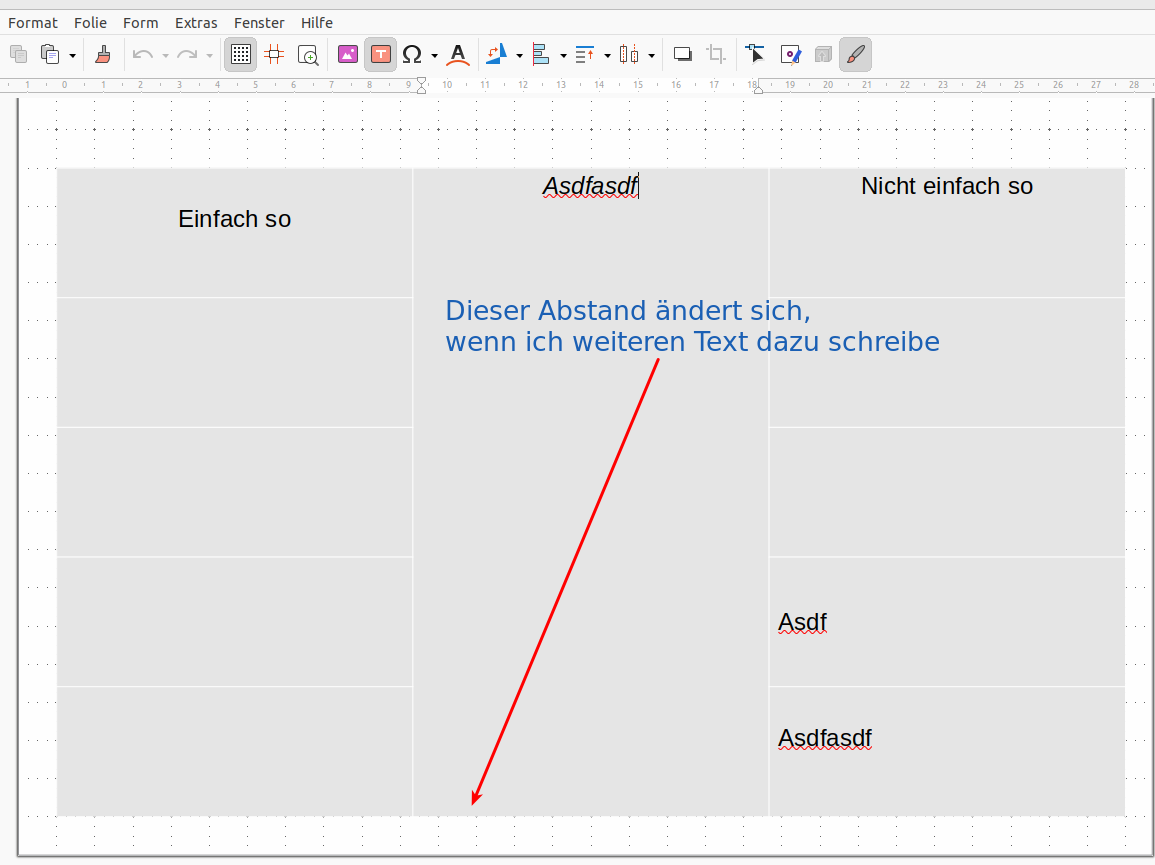

Hallo alle zusammen,
ich hoffe, jemand kann mir helfen.

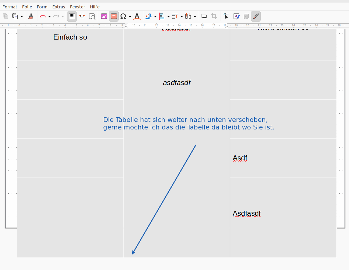

Ich habe eine Tabelle erstellt und in die Tabelle schreibe ich Text.
Die Tabelle verschiebt sich nach unten, und das möchte ich nicht.

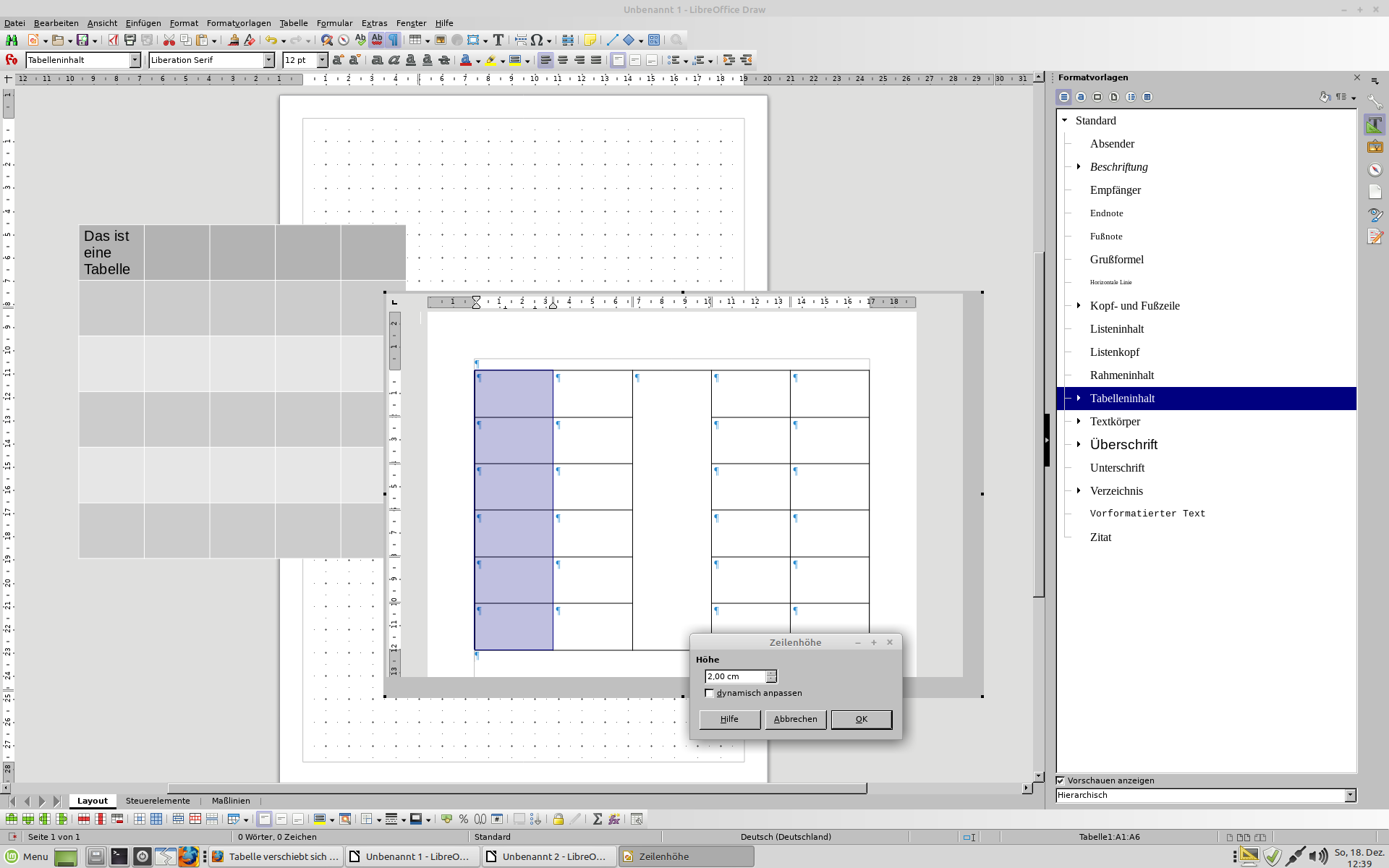

lade mal eine Datei hoch, Screenshots sind nicht so aussagekräftig.
Was ich auf die Kürze feststellte:
  • Bei Draw-Tabellen konnte ich keine feste Zeilenhöhe einstellen (so wie bei Writer-Tabellen).
  • Es gab daher auch keinen Textüberlauf (Kennzeichnung im Writer: rotes Dreieck).
  • Draw-Tabelle: Eine Festlegung der Tabellengröße (Eigenschaften) wurde bei der Eingabe von Text durchbrochen.
Workaround: Füge eine Writer-Tabelle ein (OLE; markiere eine Writer-Tabelle und füge sie als Writerobjekt ein - Inhalte einfügen... LibreOffice 7.4 Textdokument). Beachte: OLE-Objekte machen Dateien anfälliger/instabiler und machen sie schwieriger zu bearbeiten.
Beispiel anbei...

EDIT zu meinem ersten Beitrag:
Es wäre auch möglich, eine Calc-Tabelle als OLE-Objekt einzufügen. Da könnte man sogar gut damit rechnen... ;-)
