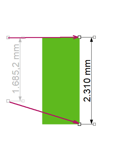

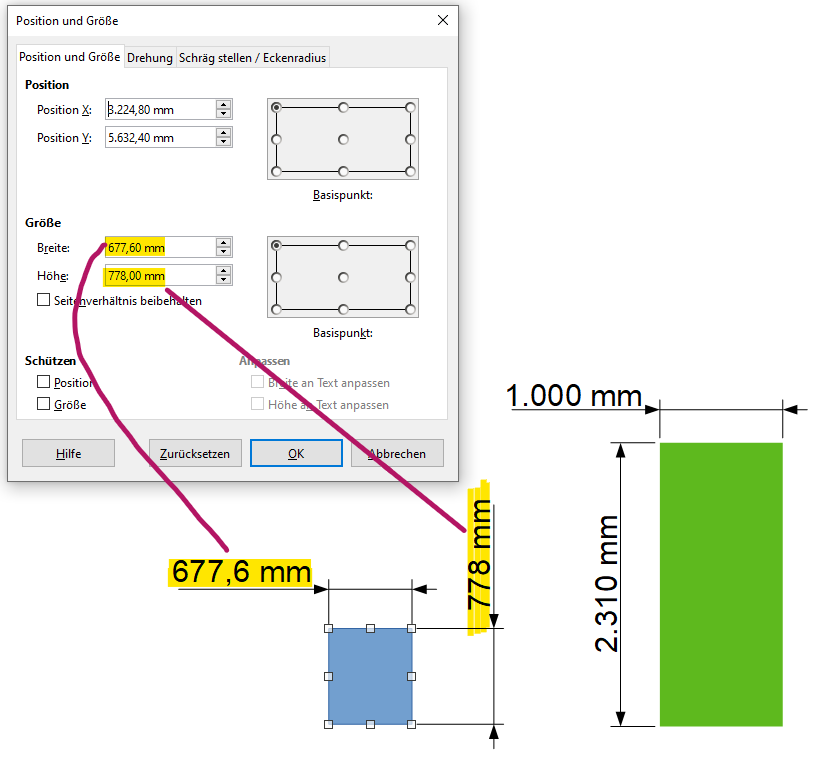

Ich habe einen Körper gezeichnet, im Maßstab 1:40, auf DinA 2. Dazu habe ich Maßlinien erstellt, in einer bestimmten Länge. Allerdings ist es mir nicht möglich, diese auf das exakte Maß zu ziehen. Zum Beispiel möchte ich den Körper in der Höhe auf 2310 mm begrenzen, das Programm aber gibt mir 2309,4 mm vor. Auch wenn ich bei der Maßlinie die rechte Maustaste drücke, und bei Position und Größe das richtige Maß eingebe, bleib es bei 2309,4 mm.

bei mir klappt das ohne Probleme, dazu habe ich
  1. am Raster fangen ausgeschaltet
    EDIT: ist nicht nötig, funktioniert auch wenn eingeschaltet.
  2. Die Masslinie frei im Raum aufgezogen
  3. Die kleinen Quadrate an den Enden der Masshilfslinien auf das zu bemaßende Objekt gezogen, rasten spürbar ein.
Das Ergebnis passt:
