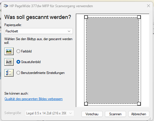

Liebe ExpertInnen,
ich habe in der LO-Version 7.4.7.2 (x64) ein Problem mit dem Scannen. In dem Fenster, das man zur Vorbereitung des Scan-Vorgangs über Einfügen => Medien => Scannen => Anfordern … öffnet (ist angehängt), kann man so gut wie nichts einstellen. Im Feld unten zur Änderung des Papierformats ist das US-Formal Legal eingestellt; das Feld ist ausgegraut, und eine Popup-Liste klappt nicht auf, wenn man auf die Pfeilspitze rechts klickt; die Seitengröße lässt sich also nicht ändern.
Wählt man Benutzerdefinierte Einstellungen, öffnet sich ein neues Fenster, in dem man aber auch nur das einstellen kann, was man im Fenster davor auch kann: zwischen Farbe und Graustufen. Schwarz-Weiß ist überhaupt nicht vorgesehen!
Nur der Klick auf Qualität des gescannten Bildes verbessern erlaubt noch die Änderung der Helligkeit und des Kontrastes.
Die Vorschau funktioniert nicht, und wenn man dann im "Blindflug" scannen lässt, erscheint auf der Arbeitsfläche auch nichts.
Das Problem tritt sowohl bei Writer als auch bei Draw auf.

- Draw Scan-Fenster.png (40.63 KiB) 14347 mal betrachtet

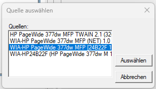

Meinst du twain32shim.exe? Das ist die einzige EXE-Datei, die mir angezeigt wird, wenn ich die Zeichenfolge WIA-HP eingebe (die vollständigen Treibernamen kann ich nicht identifizieren, da sich das Fenster der Treiber-Liste (unten angehängt) nicht strecken lässt und auch der Kopierbefehl darin nicht funktioniert.Pit Zyclade hat geschrieben: ↑So 29. Okt 2023, 10:55Hat der Scanner mit diesem Treiber kein eigenes Programm? Da würde ich zuerst suchen, weil häufig ein falscher Treiber die Ursache ist, wenn die Fähigkeiten unter denen im Prospekt versprochenen liegen.

- TWAIN-Treiber-Liste.png (17.95 KiB) 14335 mal betrachtet

ich habe das Problem gerade selbst gelöst: Ich habe zunächst aus Draw etwas ausgedruckt und dabei auf die genaue Bezeichnung des Druckers geachtet; es ist dort HP PageWide MFP PCL-6 (Netzwerk) eingetragen.
Dann habe ich unter Einfügen => Medien => Scannen => Quelle auswählen … nachgesehen, welche WIA-Treiber dort wählbar sind, und fand einen mit dem Zusatz (NET). Jetzt kann ich auch Schwarzweiß-Scans einstellen, zwischen Flachbett und Papiereinzug wählen und im zweiten Fall auch die Seitengröße auswählen.
