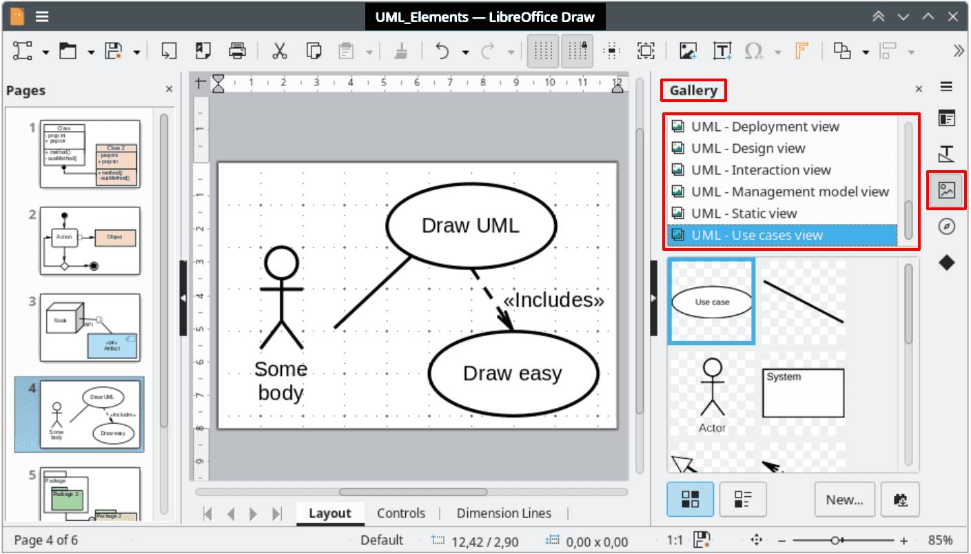

Ich versuche derzeit die Erweiterung "UML Elements" zu nutzen.
Bezogen habe ich sie von dieser Seite: https://extensions.libreoffice.org/en/e ... show/21647
Eigentlich müsste die Symbolleite die UML-Funktionen enthalten. Leider funktioniert das nicht.
Kann mir jemand bei diesem Problem helfen?

https://extensions.libreoffice.org/en/extensions/show/21647
Wie man den Screenshots aus der o. g. Website unschwer entnehmen kann, wird der Galerie/gallery ein weiteres Thema (bzw. werden weitere Themen) hinzugefügt. (Screenshot leicht verändert aus o. g. URL)
Es ist sicher von Vorteil, sich das (aus meiner Sicht magere) Wiki anzusehen:
https://github.com/jfvelezserrano/UML-Elements.wiki.git
Man bekommt wohl mit der Extension eine Reihe von Zeichenobjekten in der Galerie, die bereits eingebaute Klebepunkte besitzen, die auch mit den "traditionellen" Werkzeugen bearbeitet werden können (z. B. einer Figur Klebepunkte hinzufügen). Hierbei wird die Funktionalität des Zeichenwerkzeugs benutzt und daher ist es wohl auch überflüssig, eine eigene Symbolleiste zu erzeugen.
