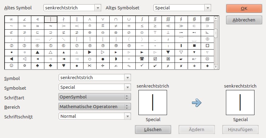

Zuerst definieren Sie das Symbol senkrechtstrich:

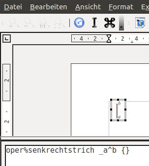

Dann:

hallo Robert Tucker,
danke für den Hinweis. Ich hab jetzt was ich wollte. Allerdings hab ich bisher den gezeigten Dialog nicht gefunden
Nochmals Danke

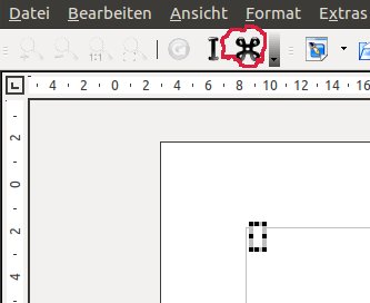

Einfügen>Objekt>Formel
dann:
Extras>Katalog... oder klicken Sie hier:
Bearbeiten-Button.
