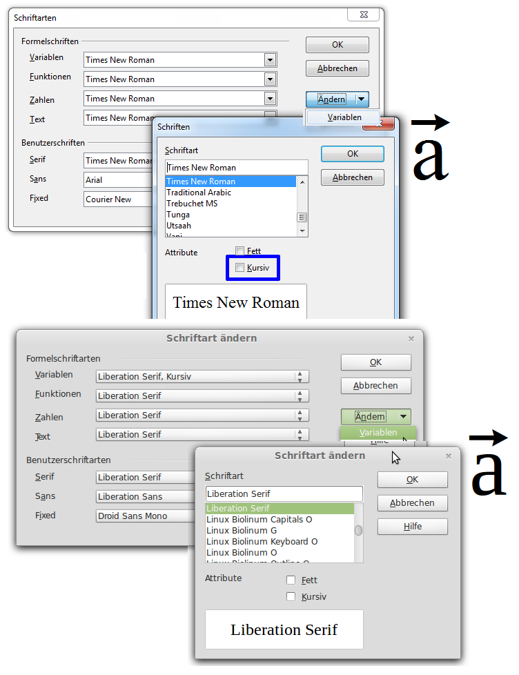

über nicht kursiven Werten ist er mittig platziert.
Du kannst unter Format/Schriftarten/Ändern/Variablen den Haken bei "kursiv" entfernen, wenn dir das besser gefällt.

F3K Total hat geschrieben:Du kannst unter Format/Schriftarten/Ändern/Variablen den Haken bei "kursiv" entfernen
Nö, im Formel-Editor geht das nicht und soll auch nicht so gehen, denn hier hat der kursive Schnitt eine semantische Bedeutung.
cybercaver hat geschrieben:Ich habe bisher nicht herausgefunden, wie man die horizontale Position des Pfeils verändern kann.
Ich kenne auch keine Methode, die ausdrücklich dafür vorgesehen wäre. Du kannst dir aber behelfen, indem du dem »A« noch einen winzigen „Freiraum“ von nur 1 pt folgen lässt und damit Math zwingst, denVektorpfeil mittig über das so entstandene Ensemble zu platzieren.

Beitrag von F3K Total » Mo 6. Jan 2014, 19:22
Hallo Lorbass,
lorbass hat geschrieben:Nö, im Formel-Editor geht das nicht ...
T'schuldigung, wenn ich da widersprechen muß:
Getestet unter Windows 7 mit AOO 4.0.1 und LO 4.1.4/4.2.0 sowie Linux Mint LO 4.1.4
