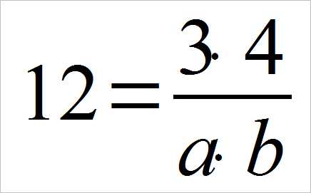

ich habe da ein kleines Problem. Bei der Eingabe von z.B. 12 = 3 cdot 4 klebt der Punkt direkt hinter der 3, sieht ungefähr so aus 12 = 3. 4 (Punkt natürlich höher in der Mitte der 3).
Das war früher nicht so. Auch bei älteren Dokumenten wird das in den Formeln so dargestellt. Drucke ich aus, z.B. als pdf, klebt der Punkt auch. Ist das ein Bug?

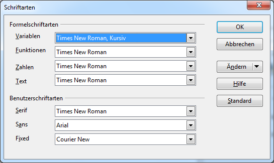

auch ich kann das nicht nachvollziehen:
Es fehlen Mindestangaben wie LO-Version, Java-Version.
Vielleicht liegt es am Schriftsatz, unter Windows 7 werden standardmäßig diese
verwendet

F3K Total hat geschrieben:Hallo,
auch ich kann das nicht nachvollziehen: Es fehlen Mindestangaben wie LO-Version, Java-Version.
verwendet
Bei mir sieht das so aus:
Alles andere ist Standard, Zeichensatz etc. LO ist 4.01, Java habe ich auch die neueste Version.
Wenn ich ausdrucke, erscheint es genau so auf dem Drucker oder dem pdf. Hier das ist jpg, ausgegeben über PDF-Creator.
