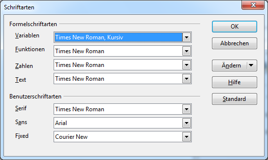

F3K Total hat geschrieben:Hallo,
auch ich kann das nicht nachvollziehen: Es fehlen Mindestangaben wie LO-Version, Java-Version.
Vielleicht liegt es am Schriftsatz, unter Windows 7 werden standardmäßig diese
verwendet

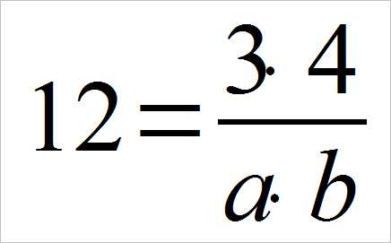

Bei mir sieht das so aus:
Alles andere ist Standard, Zeichensatz etc. LO ist 4.01, Java habe ich auch die neueste Version.
Wenn ich ausdrucke, erscheint es genau so auf dem Drucker oder dem pdf. Hier das ist jpg, ausgegeben über PDF-Creator.
Seltsam ist es, dass es auf drei Rechnern mit Win XP, Win7 und Win 8 so ist, ebenfalls unter OO.
