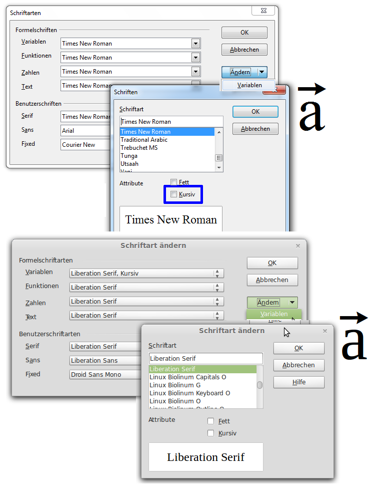

über nicht kursiven Werten ist er mittig platziert.
Du kannst unter Format/Schriftarten/Ändern/Variablen den Haken bei "kursiv" entfernen, wenn dir das besser gefällt.

lorbass hat geschrieben:Nö, im Formel-Editor geht das nicht ...
T'schuldigung, wenn ich da widersprechen muß:
Getestet unter Windows 7 mit AOO 4.0.1 und LO 4.1.4/4.2.0 sowie Linux Mint LO 4.1.4
