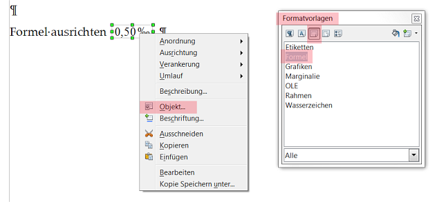

stefanhuglfing hat geschrieben:Dann kann ich die Formel nicht mehr nach links und rechtsverschieben, aber noch nach oben oder unten.
Das Ausrichten eines Objekts ist eine Sache der Formatierung. Dazu solltest du aber das Formatierungsfenster benutzen; denn damit ist die Maus überfordert.
Bei markierter Formel z.B. öffnet sich mit einem Rechtsklick der Maus ein Kontextmenü. Mit einem Klick auf "Objekt" öffnet sich das Formatierungsfenster der markierten Formel. Wenn du zusätzlich auch noch mit F11 die Sammlung der Formatvorlage offen hast, wird bei markierter Formel die Anzeige "Formel" in der Gruppe "Rahmenvorlagen" grau unterlegt. Über das Kontextmenü hast du dann Änderungsmöglichkeiten für weitere Formeln, die dann noch eingefügt werden. Einfach mal ausprobieren!
Formel formatieren.png (50.03 KiB) 11918 mal betrachtet
