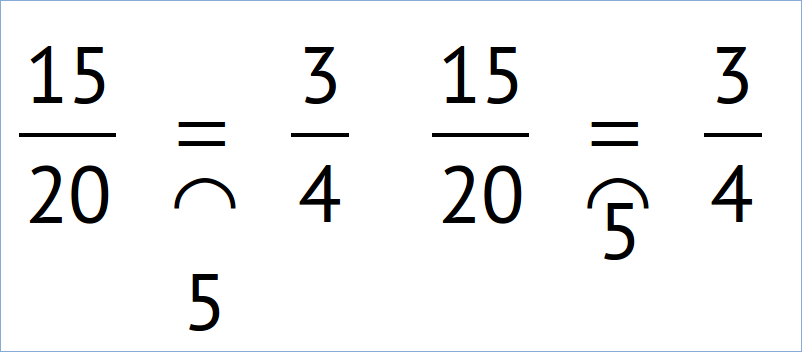

Ich möchte gerne beim Kürzen eines Bruches die Kürzungszahl in einer bestimmten Art und Weise mit angeben.
Wie das im Ergebnis aussehen soll, zeigt die Grafik:
So wie es rechts ist, hätte ich es gerne, so wie es links ist, bekomme ich es hin mit:
size 10 {15 over 20 ~ = csub size 10 {◠ csub size 10 5} ~ 3 over 4}
Wenn jemand dafür eine Lösung hätte, wäre super.

Ein klein wenig besser, wenn auch noch nicht ideal:
size 10 {15 over 20 ~ = csub binom{◠}{5} ~ 3 over 4}
Vielleicht findet sich unter Format → Abstände… noch ein Parameter, um den kritischen Abstand noch etwas kleiner zu machen. Ich hab das jetzt nicht überprüft.

Danke schonmal fürs Mitdenken. Deine Variante liefert allerdings exakt das gleiche Ergebnis wie meine "Lösung", wenn man die Kürzungszahl auf die gleiche Größe setzt wie Zähler und Nenner - also keine Verbesserung.
Bei den Abstandseinstellungen hatte ich schon alles durchprobiert - es scheint aber keine Einstellung zu geben, die den vertikalen Abstand zwischen den Elementen von csub/csup oder binom beeinflusst. Zumindest ist mir das nicht geiungen.
Also: Falls jemand eine Idee hat, wäre super ...
Nachtrag: Ich habe außer mit binom auch mit stack und matrix experimentiert. Bei den Abstandseinstellungen (Menü) lässt sich nämlich zumindest für Matrizen der vertikale Abstand einstellen. Allerdings ist der Minimalwert "0%" und damit sieht es ebenfalls genau so aus wie links. Also: Mehrere Wege gefunden, die aber alle nur die linke Variante als Ergebnis haben.
