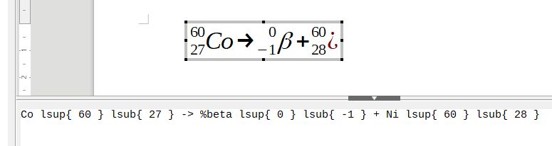

Liebes Team, hallo Gemeinde,
ich habe beim Kernzerfall die Zerfallsgleichung von Co-60 über beta- zu Nickel-60 notieren wollen. Interessante Reaktion nur bei Nickel mit Ni als Elementsymbol siehe jpg. Ich habe alle Buchstabenkombinationen mit N* ausprobiert, nur die Kombination Ni wird nicht dargestellt. Ich könnte mir vorstellen, dass diese Kombination in einer anderen Formatierung als Operator vorkommt, habe aber noch nichts passendes gefunden. Es ist nicht dramatisch, also erstmal nur eine Knobelaufgabe für Interessierte. Viel Spaß und danke fürs Knobeln.
Bei mir läuft gerade Version: 6.2.7.1 (x64) auf Win10-Pro.
Gruß Charlie

Hallo Charlie
Ja, ich habe denselben Effekt unter LO-6.1.6.3 / Win10-Pro.
Eine Erklärung dazu kann ich nicht liefern. Der Einsatz von Anführungszeichen, also "Ni", taugt immerhin als Workaround.

Beitrag von Charlie_LO » So 29. Sep 2019, 14:59
Danke für den Tipp,
Grüße Charlie
