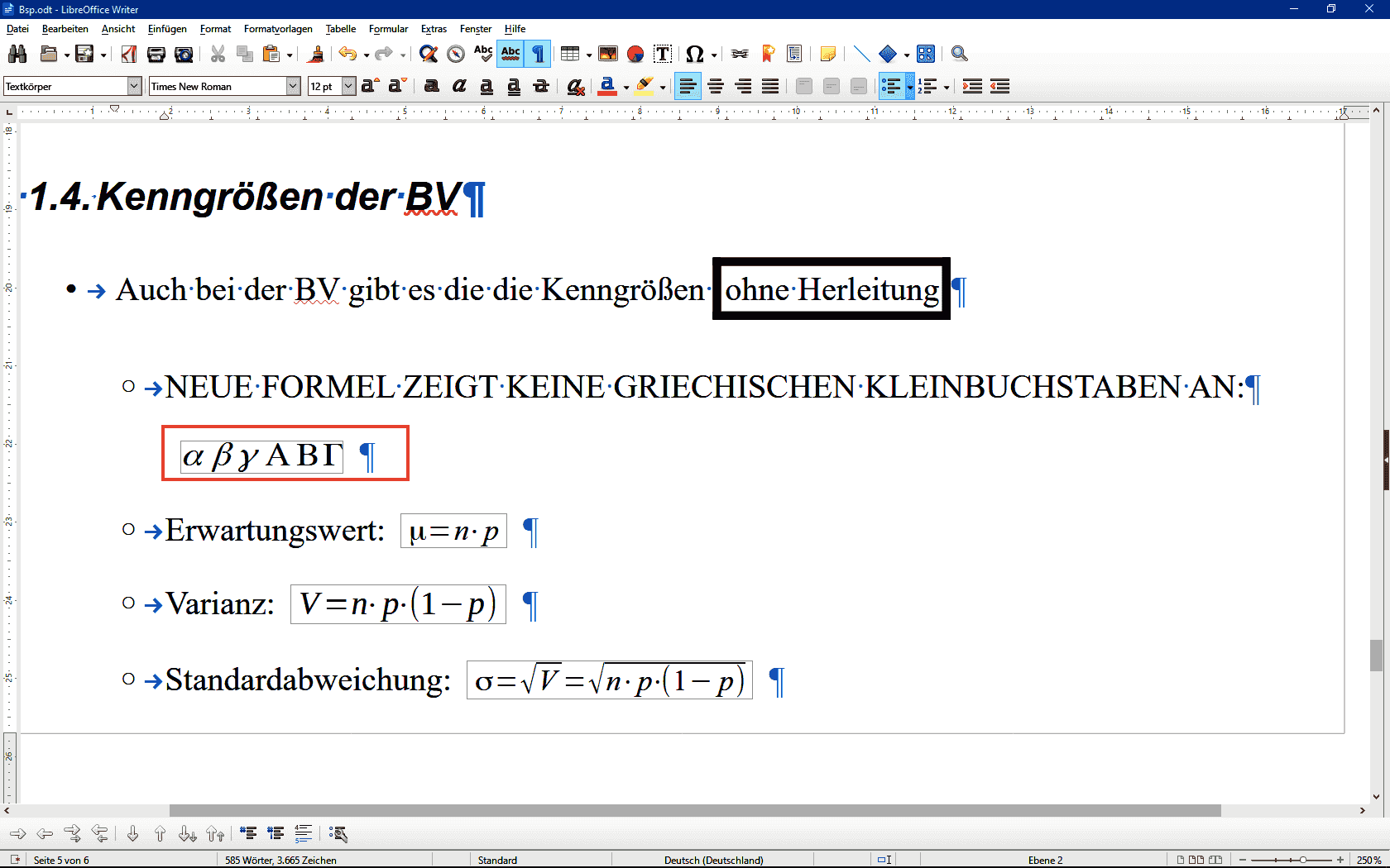

seit dem letzten Update (Version 7.5.2.2) werden in Formeln die griechischen Kleinbuchstaben nicht mehr angezeigt.
Das gilt auch für neue Formeln die ich schreibe (zu sehen in der Beispieldatei). Es wird dann einfach nichts angezeigt (bzw. ein Leerzeichen).
Interessant ist, dass in manchen alten Formeln die Kleinbuchstaben zu sehen sind. Ich kann mir also so helfen, dass ich diese Formeln kopiere und die gewünschte neue Formel dort eintrage, allerdings ist das viel Arbeit.
Im Anhang eine Beispieldatei und wie das bei mir aussieht.
Windows10pro
64Bit
Bsp.odt
(110.55 KiB) 1204-mal heruntergeladen

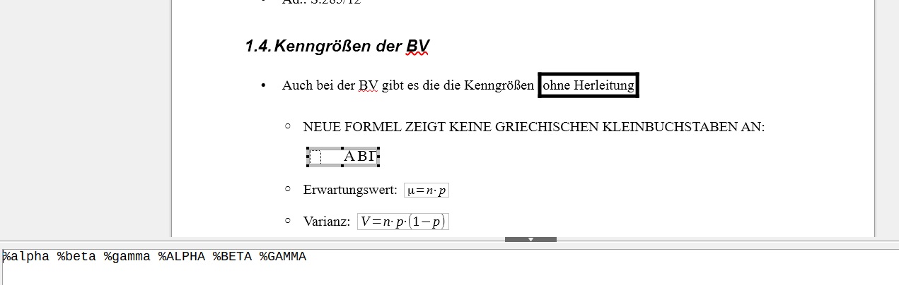

### Noch eine Ergänzung, evtl. hilft das
Siehe Bild: Im Formeleditor, wenn ich auf das Symbole-Menü aufrufe und z.B. das kleine grieschiche Alpha aufrufe und 'dann auf "Bearbeiten", dann scheint das Feld nicht belegt. Ich kann es jedoch auch nicht neu belegen.
