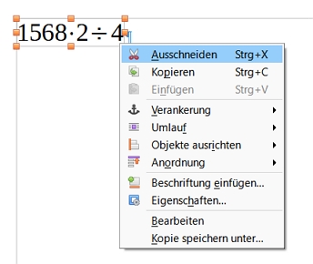

Regulator hat geschrieben: ↑
Sa 13. Mai 2023, 14:37
weil ich die Formel nicht ausschneiden kann.
Funktioniert bestens!
2023-05-13 14 56 07.jpg (48.08 KiB) 28147 mal betrachtet

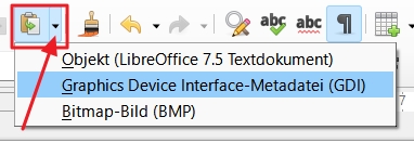

Und anschließend fügst Du das Ausgeschnittene/Kopierte als GDI wieder ein.
2023-05-13 15 02 44.jpg (42.83 KiB) 28146 mal betrachtet

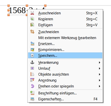

das eingefügte lässt sich dann auch speichern.
2023-05-13 15 08 42.jpg (62.54 KiB) 28146 mal betrachtet

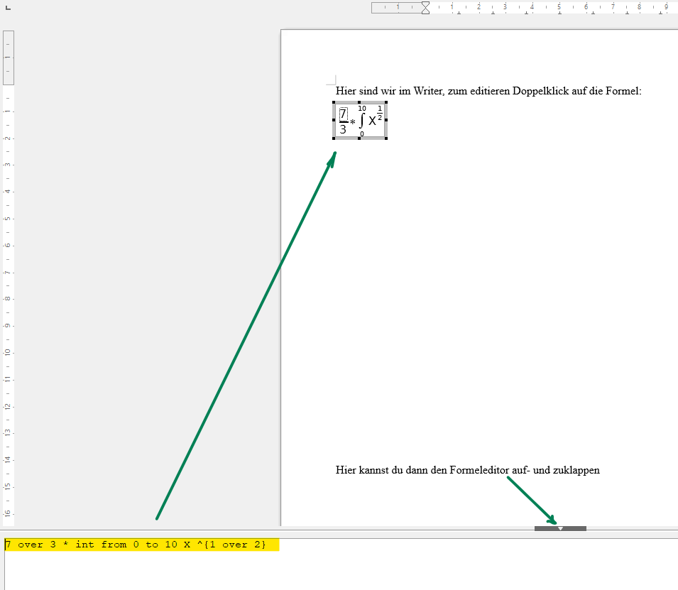

Ein Hinweis für Regulator:
Ich nehme an, du hast deine Formeln im MATH Modul erstellt, da gibt es diese Möglichkeit nicht.
Füge die Formeln in eines der vier Module Writer/Calc/Draw/Impress ein, dann klappt es auch.
Wusstest du, dass du die Formeln über Menü Einfügen/OLE-Objekt/Formelobjekt ... bzw. ALT+SHIFT+E direkt in diesen Modulen erzeugen und editieren kannst?

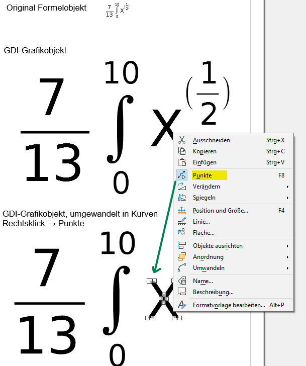

Die Methode über GDI ist nicht so toll. So wird zwar eine svg-Datei gespeichert, in der ist aber nur ein gering aufgelöstes PNG-Bild eingebettet. Das sieht man am Quelltext, und wenn man die Datei im Browser öffnet und vergrößert, sieht man es an der Pixelung.
Dies kann ich nicht bestätigen, wenn ich das Formelobjekt mit STRG+C kopiere und mit STRG+SHIFT+V -> GDI einfüge, habe ich definitiv ein Vektorobjekt, siehe Beispieldatei anbei.
Wenn man das GDI-Objekt in DRAW aufbricht und dann die einzelnen Elemente in Kurven umwandelt, kann man sogar die Punkte, wie bei einem Vektorojekt üblich, bearbeiten.
