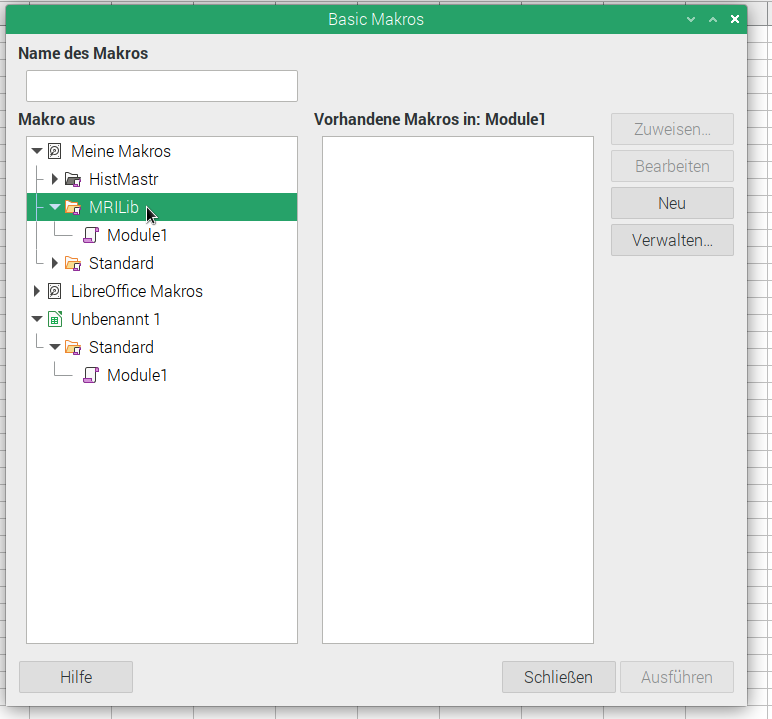

zu mri:
in Basic klicke ich hier:
und kann dann irgendwo:
mri dingsbums
verwenden.

Wie schön für Dich. Bei mir funzt das leider nicht, möglicherweise habe ich bei der Installation etwas "verbogen".
Kannst Du mir eine aktuelle MRI-Anleitung empfehlen?
