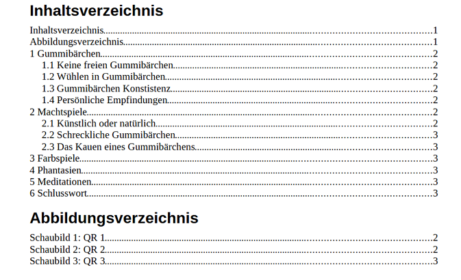

Beitrag von Mondblatt24 » Do 23. Nov 2023, 16:31
entferne in den Verzeichnisdialogen die Titel und schreibe sie stattdessen über den Verzeichnissen auf die Seite.
Formatiert werden sie mit einer Überschriftenvorlage, die auf der Absatzvorlage Überschrift 1 basiert.

Ok, danke! Es geht also. Aber wie?

Ich hab dann noch extra Überschriften-Formate für die Verzeichnisse definiert bei gleicher Schriftgröße und Erscheinung wie die Haupt-Überschriften und hab dann noch bei den neuen Überschriften unter --> Vorlage bearbeiten --> Gliederung & Liste --> Gliederungsebene --> Ebene 1 eingestellt. Dann klappt es.
