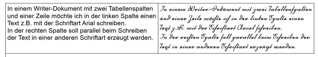

in einem Writer-Dokument mit zwei Tabellenspalten und einer Zeile möchte ich in der linken Spalte einen Text z.B. mit der Schriftart Arial schreiben.
In der rechten Spalte soll parallel beim Schreiben der Text in einer anderen Schriftart erzeugt werden. Kann man das mit Basic realisieren?

Das geht halt prinzipiell nicht. Du kannst jedoch immer die rechte Spalte der Tabelle markieren und einfach die bestehende Absatzvorlage anwenden (Doppelklick). Ansonsten: Vielleicht schreibt dir ein Spezialist ein Makro dazu. Jedenfalls: Viel Erfolg!

von mir gibts aber nur python:
def sync_A1_B1(*_):
table = doc.TextTables.Tabelle1
input = table.getCellByName("A1").Text.String
output = table.getCellByName("B1").Text
output.String = input.replace('\n','\r').strip()
for para in output.Text:
para.ParaStyleName = "schreibschrift" LO25.2.x.y debian 13(trixie) auf Raspberry5 8GB (64bit)

Wie zum Teufel schaffst du den Slalom VORBEI am Offensichtlichen?
Die python-funktion ist gebunden ans Ereigniss: »Dokument Speichern«

Ich habe noch einmal meine grauen Zellen beschäftigt und kam auf eine Lösung des Problems mit Hilfe von DDE - DDE im selben Dokument. Alles ohne spezielles Makro. Beispieldatei (mit Anleitung innerhalb) und Screenshot anbei. Es läuft nicht ganz so gut wie @karolus' Makro.
@karolus: Deine Version (Makro) arbeitete gut! Chapeau!
