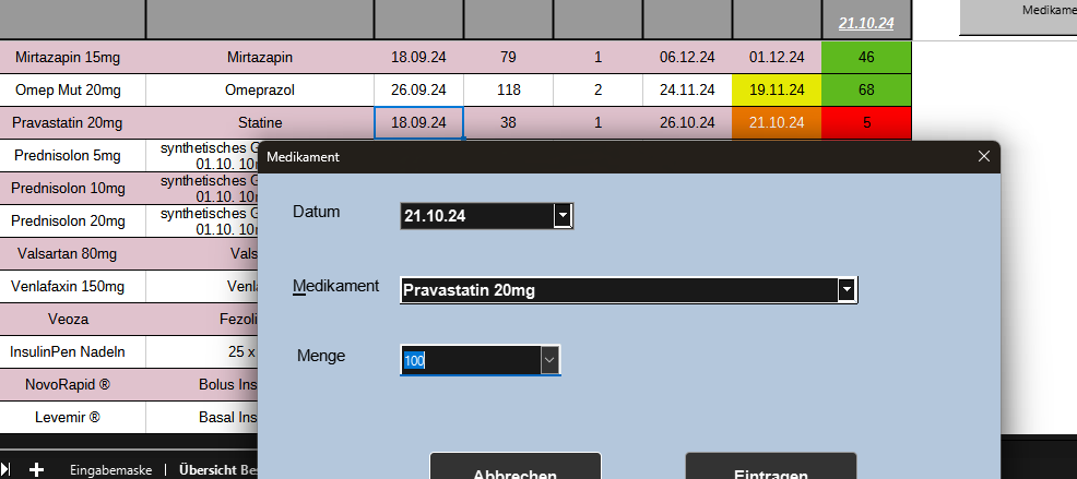

Sugomojawe74
Beiträge: 14
Registriert: Do 26. Sep 2024, 17:44
Re: Daten aus Eingabemaske in Tabelle ersetzen und berechnen
Beitrag von Sugomojawe74 » Mo 21. Okt 2024, 17:18
Einmal vor dem eintragen
Screenshot 2024-10-21 171337.png (49.06 KiB) 3162 mal betrachtet

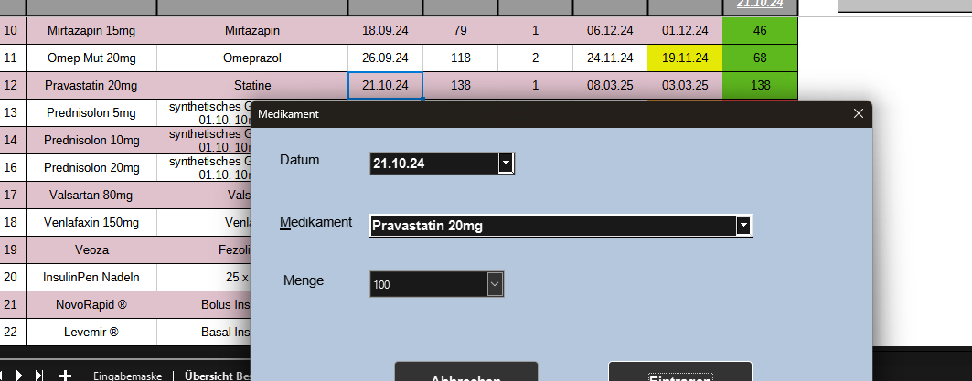

und dann nach dem eintragen
Screenshot 2024-10-21 171353.png (49.94 KiB) 3162 mal betrachtet
Und der Code dazu

Beiträge: 1957
Beitrag von mikele » Mo 21. Okt 2024, 19:57
da die Spalte I eine Formel enthält, die den aktuellen Bestand aus dem Datum berechnet, geht es so schief.
Vertausche die Codezeile mit der vorhergehenden. Dadurch wird erst der neue Bestand korrekt bestimmt und dann erst das Datum gesetzt.
oTab.getCellByPosition(4,zeile).value=oTab.getCellByPosition(8,zeile).value+menge
oTab.getCellByPosition(3,zeile).value=datum
