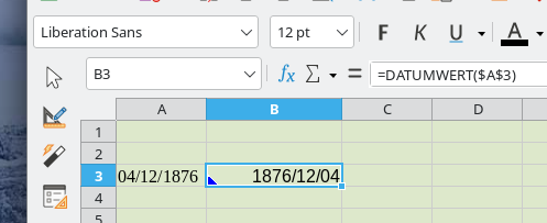

Den TEXT 04/12/1876 (in A1) kannst Du recht einfach in ein "echtes" (also sortierbares) Datum mit folgender Formel umwandeln:
=--WECHSELN(A1;"/";".")
Die Formelzelle musst Du mit TT.MM.JJJJ formatieren, sonst wird Dir -8426 angezeigt.
Gruß Ralf

Hallo um den Datums-String umzuwandeln gibt es in Calc die Funktion Datumwert(). Anschließend musst du nur noch dem Datumwert die gewünschte Formatierung (JJJ/MM/TT) verpassen.
Aber überlege dir, was dein Titel mit dieser Umwandlung zu tun hat??
Gruß Helmut

DATUMWERT ergibt bei mir Fehler:502
Version: 24.8.3.2 (X86_64) / LibreOffice Community
Build ID: 48a6bac9e7e268aeb4c3483fcf825c94556d9f92
CPU threads: 4; OS: Windows 10 X86_64 (10.0 build 19045); UI render: Skia/Vulkan; VCL: win
Calc: threaded

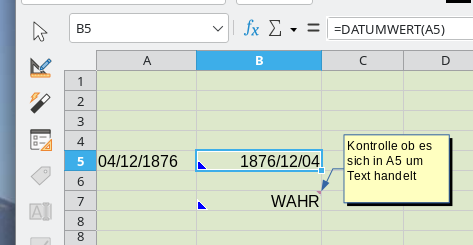

Ja klar, ich hatte Text (siehe auch Zellausrichtung in Spalte A).
In Spalte B mein --WECHSELN()
In Spalte D Dein DATUMWERT()

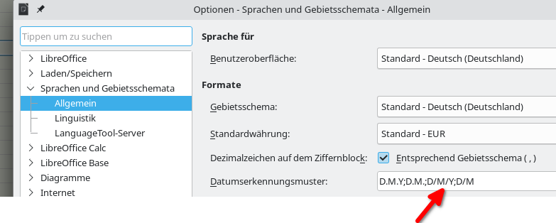

Offensichtlich wird der Datumstrenner / in meiner Version nicht als gültig erachtet.

Beitrag von Helmut_S » Sa 30. Nov 2024, 12:44
Hallo @RPP63, du hasts erfasst, es braucht die erweiterte Datumserkennung damit die Funktion Datumwert() das erwünschte Ergebnis liefert.
