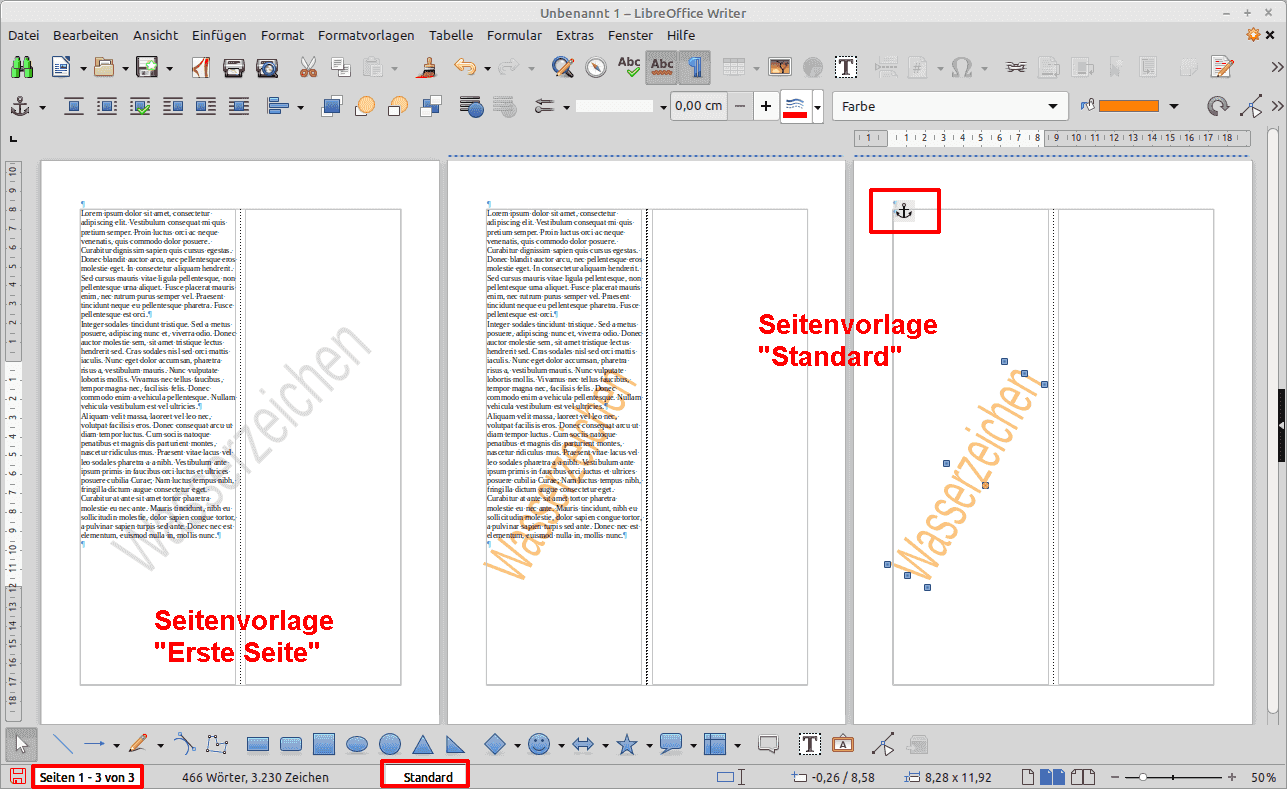

Kürzlich habe ich versucht ein Wasserzeichen innerhalb einer Spalte einzufügen.
Hat nicht geklappt und ich bin mir nicht sicher, ob es überhaupt eine Möglichkeit dafür gibt.
Also bitte ich um Eure Unterstützung!

Hallo LO23user/Rolandus,
deine Frage hat wohl Bezug zum Writer (steht aber in der Abteilung Download).
Was ist ein Wasserzeichen im Writer?
https://help.libreoffice.org/latest/de/text/swriter/01/watermark.html hat geschrieben:Wasserzeichen
Fügt einen Text als Wasserzeichen im Hintergrund der gegenwärtigen Seitenvorlage ein.
Wenn man sich Wasserzeichen genauer ansieht (z. B. mit dem Navigator ↦ F5), dann sind das grafische Textobjekte, die zunächst für alle vorhandenen Seitenvorlagen gleich gebildet werden. Sie erstrecken sich über eine ganze Seite (Seitentextbereich).
Man kann sie jedoch auswählen (mit den Tasten UMSCHALT oder STRG und Maus) und bearbeiten. Man erkennt, dass die Wasserzeichen in der Kopfzeile verankert sind und sich daher auf allen Seiten wiederholen, die auf der entsprechenden Seitenvorlage basieren.
Es ist jetzt möglich, wenn angewählt, die Position des Wasserzeichens z. B. mit den Pfeiltasten zu verschieben, die Größe, Farbe, Drehung, Schrägstellung usw. zu verändern. Dies gilt dann aber nur noch für die Wasserzeichen der entsprechenden Seitenvorlage.
Wie man aus dem Screenshot ersehen kann, ist es damit möglich, das Wasserzeichen auf eine Spaltenbreite innerhalb einer Textspalte zu manipulieren.
Ist es möglich, Wasserzeichen sowohl für die linke als auch für die rechte Textspalte zu setzen?
Wenn ein Wasserzeichen über Menü Format | Wasserzeichen eingefügt wurde, dann kann es über dieses Menü nur verändert, aber nicht dupliziert werden. Man kann jedoch ein (bestehendes) Wasserzeichen kopieren/einfügen, dann ist es zunächst wohl nur innerhalb des Textseitenbereichs verankert (also nicht in der Kopfzeile). Mit etwas Geschick (!) lässt sich dieses zusätzliche Wasserzeichen ausschneiden bzw. kopieren und in die Kopfzeile (= Wiederholzeile) einfügen. Dann kann es in der zweiten/alternativen Textspalte positioniert werden.
Viel Spaß beim Basteln!

danke miesepeter, da kann ich wohl noch dran knabbern.
deine Hinweise sind aber schon viel wert.
