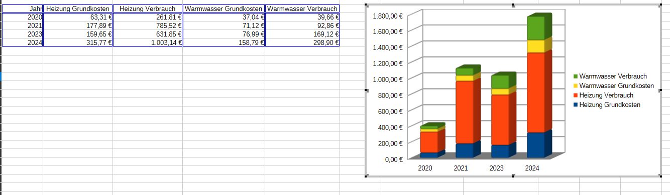

Ich habe eine Tabelle meiner Nebenkostenabrechnung
Nun möchte ich ein Säulendiagramm erstellen.
X-Achse = Jahre
Ich möchte 2 Säulen pro Jahr mit jeweils 2 Stapeln
Eine Säule für "Kosten Heizung"
Eine Säule für "Kosten Warmwasser"
die Säulen sollen sich jeweils spalten in Grundkosten und Verbrauch
egal wie ich es bisher versuche, Calc erstellt mir immer nur eine Säule pro Jahr mit 4 Stapeln
Hat jemand eine Idee wie ich meine Wunschvorstellung umsetzen kann?

hier mal meine libre calc datei

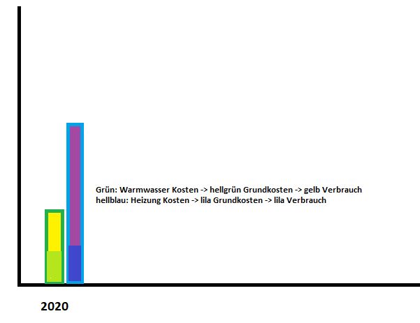

also 2 Säulen pro Jahr und je Säule dann gestapelt Heizkosten und Warmwasser

Beitrag von karolus » So 24. Aug 2025, 11:45
Etwa so:
diagramm_partial_gestapelt.ods
(21.51 KiB) 256-mal heruntergeladen

korrekt und wenn ich mir deine Datenreihen so anschaue, hab ich es schon ein paar mal so probiert und dennoch hat es bei mir nicht funktioniert.

Sebbel hat geschrieben:
So 24. Aug 2025, 18:32
Aus gutem Grund hat @karolus Zellen leer gelassen und erst eine Zeile drunter die Werte eingetragen. Das ist bei dir nicht der Fall. Es ist halt eine Art Workaround und du müsstest deine Datenstruktur etwas umstellen.

Beitrag von Sebbel » Mo 25. Aug 2025, 08:56
Ah, ok. Das wusste ich tatsächlich nicht.
Danke schön
