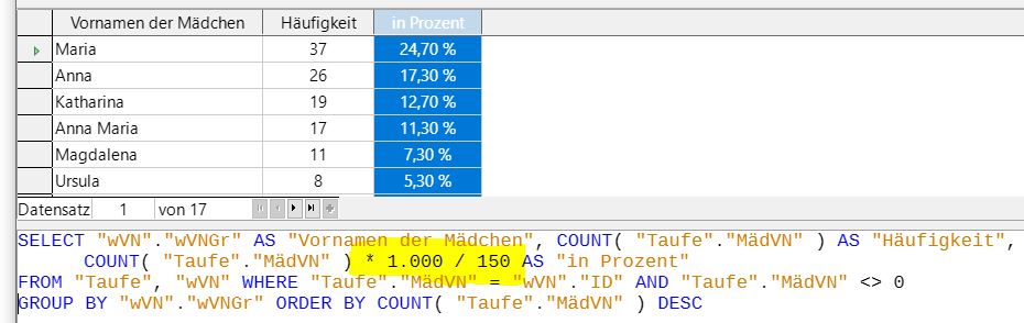

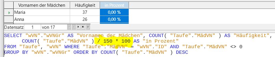

Mit den Informationen der Datenbank lässt sich auch eine Liste der beliebtesten Babynamen in einem Ort erstellen, allerdings im 17. Jahrhundert. Die Rangliste soll eine Prozentangabe mit 2 Kommastellen enthalten. In der Liste der Kinder stehen bisher 150 Mädchen. Die Prozentrechnung aus der Schule hat hier leider total versagt, wie man sieht:
37 / 150 ist weniger als 0,5 und wird abgerundet auf 0. Und 0 * 100 ist 0,00 % . Nach längerem Herumprobieren fand sich dann doch noch die Lösung. Vielleicht ist der Hinweis ja mal nützlich und für einen Profi was zum Schmunzeln.
Man muss also zuerst 4 Kommastellen definieren. Es geht aber auch direkt mit / 150.0000 .

1. Das "Rundungs"-Problem beruht auf der Anpassung des Ergebnisses an die Zahlentypen der Berechnung. RobertG hat das hier schon einmal erklärt: https://ask.libreoffice.org/t/kommastel ... en/41978/4
2. Dein letzter Screenshot zeigt eine Abfrage, die eigentlich nicht das Richtige liefern kann: * 1.000 / 150 bedeutet doch eigentlich nur: statt Integerzahlen reelle Zahlen mit drei Nachkommastellen. Aber keine Multiplikation mit 100, sondern nur mit 1. Es sollte für korrekte Prozentwerte doch eigentlich heißen: *100.000 / 150, oder?
