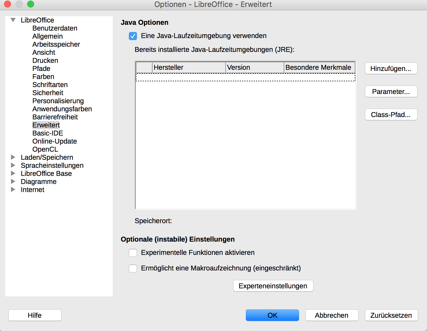

Ich habe schon gesehen, das Thema wurde hier schon mehrfach durchgekaut, aber alle Lösungen haben nicht zum Erfolg geführt. Mein Problem ist:
Ich habe:
OS X 10.11.
LibreOffice 5.1.5.2
Laut Terminal (wenn ich Java -version eingebe) kommt:
java version "1.6.0_65"
Java(TM) SE Runtime Environment (build 1.6.0_65-b14-468-11M4833)
Java HotSpot(TM) 64-Bit Server VM (build 20.65-b04-468, mixed mode)
Laut Systemsteuerung des Mac habe ich Java 8-Update 101
Wenn ich das Libre öffne und unten eine neue Datenbank anlegen möchte, kommt (nach den Einstellmöglichkeiten) die Fehlermeldung „Es konnte keine Java-Installation gefunden werden. Bitte prüfen Sie Ihre Installation.“
Ich habe in den Einstellungen gesehen, dass dort (siehe Anhang) keine Javaumgebung hinterlegt ist. Ich denke mal, dort müsste sicher was stehen. Ich kann dort auch nach der Datei suchen, aber ich habe keinen Schimmer wo das Java ist.
Könntet Ihr mir mal bitte verraten, ob da bei Euch was hinterlegt ist und wenn ja, mir den Speicherort nennen (der steht dann unten drunter).
Ich hoffe, dass das dann funktioniert. Vielleicht hat ja jemand das gleiche Problem, die gleiche Konfiguration wie ich und kann mir die Lösung verraten. Meine Tochter braucht das Programm für die Schule …
Danke schon mal im Voraus
VG Michael

Re: Libre findet Java nicht
das gleiche Problem trat an meinem Mac auf, als ich von LO 4.4.7.2 auf die aktuelle Version 5.1.5 aktualisiert habe. In der alten Verseion lief base einwandfrei, nach der Aktualisierung hat LO Java nicht mehr gefunden. Der Screenshot von Michael zeigt das gleiche Bild, wie bei mir.
Bei mir läuft OSX 10.11.6, Java ist auf dem aktuellsten Stand und läuft ganz normal, das bestätigt auch der Test auf der Java-Seite http://www.java.com/de/download/installed8.jsp
Hallo swolf,
vielen Dank für den Hinweis!
Hier
http://www.libreoffice-forum.de/viewtop ... 05&p=38373
ganz unten findet sich der entscheidende Hinweis:
"Re: [gelöst] Mac – El Capitan – Java -> Hilfe !!!
von tomas » So 20. Mär 2016, 18:44
Falls noch jemand das Problem hat:
Es muss das JDK nicht das JRE installiert werden:
http://www.oracle.com/technetwork/java/ ... 33151.html
Dann funktioniert auch wieder die Installation vom Zotero-Plugin!"
Mit der Installation des jdk hat dann auch LO 5.1.5 Java wieder gefunden und base läuft.
Sicher ist das auch die Lösung für Michael?!
By the way: ich frage mich, ob es sich tatsächlich um ein "Mac-Problem" handelt, wenn doch LO 4.x jre erkennt, LO 5.1.5 aber nur jdk, alles auf der selben Plattform?
Viele Grüße und nochmals herzlichen Dank!
Heiko
