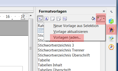

Da gibt es nicht Göttliches! In einem Dokument sind nur die Vorlagen vorhanden, die beim Öffnen bereits im Dokument vorhanden waren. Das gilt natürlich auch für deine Standardvorlage. Folglich können in einem anderen Dokument eigens erstellte Vorlagen nicht auch in der unbearbeiteten Standardvorlage vorhanden sein. Du kannst sie aber in dein neues Dokument holen.
- Vorlagen aus anderer Datei übernehmen.png (42.76 KiB) 1848 mal betrachtet
Im Prinzip sollte es im folgenden Beitrag erklärt werden:
