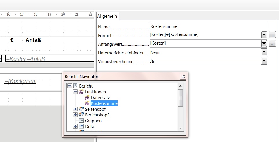

Nach meiner Erfahrung mit einem einfachen Bericht (.odt) mit Berichtskopf- und -fuß, bei dem ich im Berichtsfuß sowohl einen Datensatzzähler als auch eine Summe über ein Datenfeld einer Abfrage unterbringen wollte, müssen
- im ersten Schritt zwingend zwei benutzerdefinierte Funktionen (über den Navigator) erzeugt werden.
Dann kann ich
- im zweiten Schritt zwei "Textfelder" im Berichtsfuß einfügen, in denen ich dann auf meine beiden Funktionen zugreife.
Der fertige Bericht erfüllt meine Wünsche. Aber eine Automatik des Berichtsdesigners verändert meine Einträge im Editiermodus völlig, so dass ich geneigt war, zu glauben, dass einfache Eingaben bei den Eigenschaften des Ausgabefeldes unter Datenfeld, Funktion und Geltungsbereich (so wie ohne mein Zutun angezeigt) reichen würden und dass man auf die eigene Funktion verzichten könne, was sich als Irrtum erwies. Ohne meine beiden Funktionen gibt es kein Resultat. Kurioserweise wird in der grafischen Entwurfsdarstellung im Ausgabefeld meine Funktion angezeigt, unter den "Daten" aber nicht mehr.

Für mich der naheliegendste Weg ist nicht der Berichtsnavigator. Den haben die meisten Leute doch nach dem ersten Öffnen des Berichtserstellungsmoduls weggeklickt. Ich ziehe für Formeln ein Text/Datenfeld auf. Dann gehe ich auf den Reiter Daten und wähle dort z.B. als Datenfeld-Typ "Funktion" - so wie es in Deinem zweiten Screenshot auch aussieht.
Die benutzerdefinierte Funktion muss ich natürlich zuerst irgendwo definieren. Das steht auch im Kapitel "Benutzerdefinierte Funktion". In den Beispielen wird das anschließend noch einmal gezeigt.
Also doch zuerst eine Definition einer "Benutzerdefinierten Funktion".
Ich habe mir das Bild auf S. 309 des Gesamthandbuchs angesehen. Da wird mir doch klar, dass das nur über den Berichtsnavigator geht oder???
Wenn nicht, dann bleibt für mich die Frage, was wirklich als erstes und was danach wie wo eingetragen wird. Wenn man mit dem Textfeld anfängt, dann kann man doch noch gar nichts Sinnvolles eintragen...
Übrigens frage ich mich, wo ich "sum[Kosten]" (sofern Kosten ein in der Abfrage oder Tabelle definierter Begriff ist) überhaupt jemals eintragen kann und ich diese "Sprach"definition (=Syntax) jemals brauche, wenn ich meine Definition der Funktion so primitiv vornehmen kann oder muss, wie ich es tat. Zugegeben, es ist nicht meine Erfindung, sondern ich habe es auch erst in einem älteren Beitrag gefunden und dann analog für mich umgesetzt. Dasselbe gilt für die benutzerdefinierte Funktion "Datensatz". Irgendetwas stimmt mit dem Tenor im Handbuch nicht. Normalerweise geht man immer von primitiv nach höher aus, damit der unbedarfte Leser wie ich folgen kann.

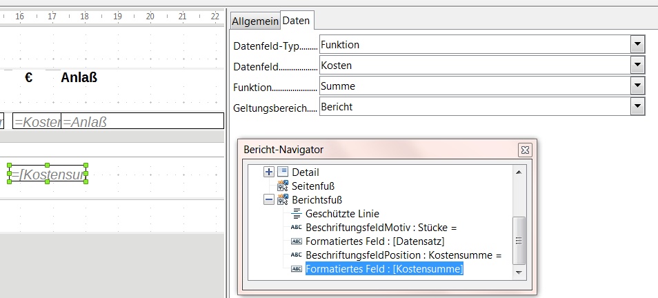

Ziehe ein leeres Textfeld auf.
Gehe auf "Daten".
Wähle Datenfeldtyp: Funktion
Wähle Datenfeld: Kosten
Wähle Funktion: Summe
Wähle Geltungsbereich: Bericht
... wo ist da der Berichtsnavigator? Die Funktionen SUMME, MINIMUM und MAXIMUM sowie ein ZÄHLER sind vordefiniert. Sie können natürlich auch händisch erstellt werden.
Das hatte ich auch schon probiert, aber immer mit Mißerfolg. Jetzt habe ich einen neuen Textbericht erstellt und siehe da, es klappt in der Tat!
