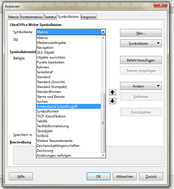

Re: Zeilenumbruch entfernen
Hallo David,
bei mir ist keine Kategorie sondern Symbolleisten mit einem Dropdown Menü.
Makros habe ich gestern hineingeschrieben (oder wars Sonntag?)
Das einzige wo Makros steht unter Tastatur. Dann eben mit der Tastatur.
Hallo Hans,
Wenn ja, dann sollte darunter in der Rubrik "Symbolleisteninhalt" das Fenster leer sein, oder?
Ich frage deshalb, weil es auch eine Makrossymbolleiste von LO gibt, in der schon Symbole und Funktionen enthalten sind.
Nun gehe ich mal davon aus, dass das Fenster leer ist. Dieses würde bedeuten,
dass Du per MENÜ Ansicht --> Symbolleisten eine neue Symbolleiste hast, die aktiviert werden kann.
Sie erscheint bei Aktievierung irgendwo oben rechts neben den Standardsymbolleisten, hat aber noch kein Symbol!
Wenn dies so ist, dann rufe Menü Extras --> Anpassen Register Symbolleisten auf.
Suche nochmals die von Dir erstellte "Makros" Leiste aus.
Jetzt klickst Du auf "Befehl hinzufügen".
Welches Menü dann erscheint, weiß ich auch nicht mehr.
Ich gehe aber davon aus, dass Du dort so etwas wie "LibreOffice Makros" findest.

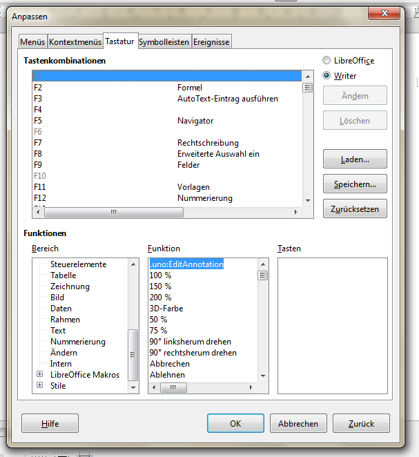

Zum Bild Tastenkombination
In dem von Dir hochgeladenen Bild siehst Du in der Rubrik "Funktionen/Bereich" die Option "LibreOffice Makros", mit einem + davor.
Erweitere die Ansicht und Du solltest einen dieser Pfade finden:
Entweder:
Meine Makros & Dialog\WriterMakros\Modul1
ODER
Meine Makros\WriterMakros\Modul1
Markieren "Modul1", dann erscheint im Fenster rechts daneben der Makroname "RegExSuchenErsetzen" oder "SuchenErsetzen".
Diesen Eintrag ebenfalls markieren.
Jetzt sucht Du eine nicht besetzte Tastenkombination aus und markierst diese.
Dann auf den BUtton "Ändern" klicken, damit erscheint die gewählte Tastenkombination im Fenster "Funktionen/Tasten".
Nun mit OK bestätigen und die Tastenkombination ausprobieren, ob das Makro startet.

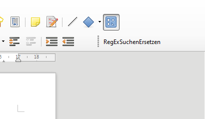

Hallo David,
Ich konnte unter Ansicht > Symbolleisten meinen Eintrag "Makros" finden und habe auch versucht ein Symbol zuzuweisen, habe aber im ersten Schritt nur geschafft die Schrift statt dem Symbol hinzukriegen. In einem zweiten Schritt habe ich den Weg zm Symbol gefunden, habs aber einmal so belassen (siehe hochgeladenes Bild) weil ich mich nicht entscheiden konnte welches Symbol, da brauche etwas ich Ruhe die ich jetzt nicht habe. Vielleicht probier ich es auch mit einer Tastenkombination. Auf alle Fälle funktioniert es.
Ich bin mit der Lösung sehr zufrieden, machmal machts zwar Leerzeichen weg wo eins hingehört, das füge ich dann einfach wieder ein.
Ich danke dir nochmals für die perfekte Hilfe.
Gruß Hans
