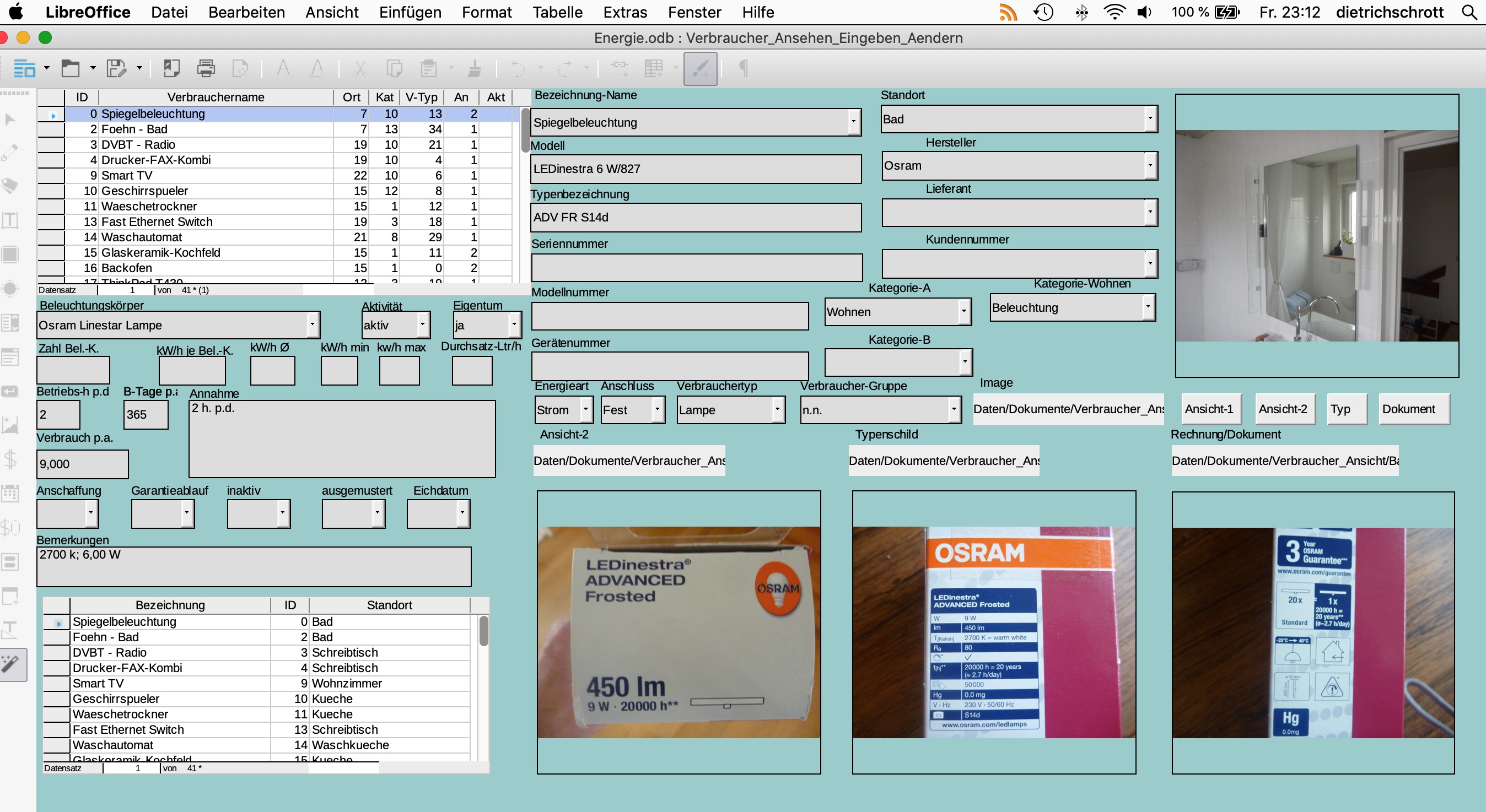

vielen Dank für Deine schnelle Antwort, ich habe mich sicher nicht ganz verständlich ausgedrückt und mein Formular beinhaltet auch etwas mehr Daten. Hintergrund meiner DB ist, dass ich u.a.meinen Stromverbrauch nach "Stromverbrauchern" aufschlüssele (macht einfach Spaß und ist auch interessant). Nachdem LED ja Glühbirnen ersetzen ergibt sich auch ein anderer Verbrauch und so muss ich "nachbessern" und damit das einfacher geht, will ich einfach die kWh eines Beleuchtungskörpers (Glühbirne oder so) übernehmen um dann weitergehend je nach Einschaltzeiten pro Tag und Jahreszeiten den Jahresstromverbrauch zu schätzen (auch anhand von Messungen). Ich würde es einfach toll finden, wenn ich das Feld des ausgesuchten Beleuchtungskörpers gleich mit der hinterlegten Wattzahl füllen könnte, anstatt anhand einer eingebundenen Tabelle auslesen und "händisch" einzugeben.... Das ist der einzige Hintergrund für das Makro.
Also zurückkommend auf deine Frage: Der kWh des mit Listenfeld ausgesuchten Beleuchtungskörpers soll nur im Dezimalfeld eingesetzt werden und wird nicht mehr verändert. Im angehängten Screenshot siehst du weitere Felder, die ich (leider auch mangels Makrokenntnisse) dann berechne um zu einem Jahresstromverbrauch zu kommen....
Für dich zur Info: Ich habe meinem Formular Stromverbraucher mal einen Screenshot angehängt. Mittlerweile habe ich natürlich nicht nur die Hersteller und Lieferanten integriert, sondern auch alle Einkäufe und das nicht nur für die "Glühbirnen" sondern für alle "Verbraucher" - also Heizung inclusive. Ölkauf, Wasser und Verbrauchsprognosen etc.. etc.

die Screenshots fehlen. Wenn es nur darum geht, die elektrische Energie anzuzeigen (das ist kein "Stromverbrauch" - "Strom" wird in Ampere gemessen), dann reicht doch ein Listenfeld aus, in dem sowohl die Lampe als auch die Energie, die sie umsetzt, angezeigt werden können. Grob in SQL:

vielen Dank für deine schnelle Nachricht und sorry, den Screenshot konnte ich jetzt anhängen, hatte gestern den Status bei den Anhängen nicht kontrolliert und gerade erst jetzt gesehen, dass png-Dateien augenscheinlich nicht angehängt werden können, jetzt mit JPG geht das.

Wenn du jetzt etwas Zeit hast, hier ich meine Erklärung zu deiner Frage:
Ja, Physik fasziniert mich schon immer, aber im "Alltag" bringe ich immer noch Begriffe durcheinander..... Und nun zum Formular,
- der jeweilige Wert (kWh) der übernommen werden soll, ist die Grundlage für die weiterführende Verwendung um den Jahresstromverbrauch zu ermitteln.
- dieser Wert wird in eine Tabelle übernommen mit der ich dann den Jahresstromverbrauch ermittle, (Anzahl Glühbirnen/Beleuchtungskörper mal durchschnittliche Brenndauer usw. usw.) Da ich nicht jeden Stromverbraucher 12 Monate messen kann, habe ich zu unterschiedlichen Jahreszeiten jeweils ein paar Wochen gemessen und hochgerechnet.
- Bei den Stromverbrauchern wiederum sind Lampen mit 1 bis 4 "Glühbirnen" unterschiedlicher Typen...
- Jetzt habe ich auch noch die vom Hersteller angegebenen Brenndauern und das Kaufdatum sowie Kaufbelege in die DB aufgenommen, um immer gleich die Unterlagen bei Reklamationen passen zu haben - ich hatte schon nach 2 Jahren 3 LED-Reklamationen....
So, ich hoffe, du kannst jetzt nachvollziehen, weshalb ich den Wert getrennt haben möchte, vielen Dank noch einmal und ein schönes Wochenende
