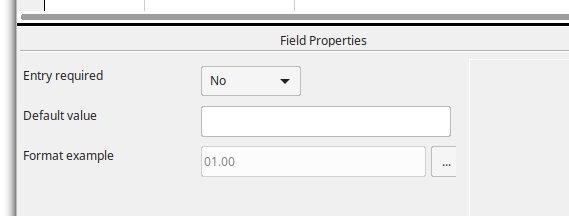

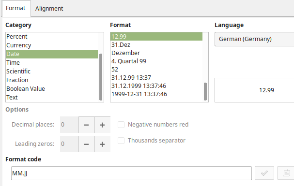

Ja, schlecht beschrieben. Hier die ScreenshotsÖ
Bild 1 zeigt die ausgewählten Einstellungen für das Feld
Bild 2 zeigt "Format example" als 01:00
Bild 3 zeigt das Feld in der Tabelle. Eingegeben wurden Datum z.B. 02.19 aber angezeigt wird der Formatierungs-Vorschlag.
- Screenshot from 2019-03-15 14-38-19.png (4 KiB) 2969 mal betrachtet
- Screenshot from 2019-03-15 14-40-28.png (7.04 KiB) 2969 mal betrachtet
- Screenshot from 2019-03-15 14-39-59.png (26.63 KiB) 2969 mal betrachtet

Hallo Libremiki,
ein Tabellenfeld, das ein Datum abspeichern soll, kann an die Datenbank nicht einen String weitergeben, der keine Angabe für den Tag enthält. Durch so eine fehlerhafte Eingabe macht die Datenbank daraus immer das Startdatum der Datenbank, was dem Integer-Wert 0 entspricht: 31.12.1899.
Ich kann mir nicht vorstellen, dass dieser (aus Tabellenkalkulationen übertragene) Einstellungsdialog für die Formatierung hier einen passenden Vorschlag macht. Du musst auch einen Tag mitgeben. Wenn Du trotz der Formatierung z.B. "1.3.19" eingibst, dann wird dieses Datum gespeichert und die Ansicht ist "03.19", also so, wie gewünscht.
Alternativ kannst Du natürlich ein Textfeld oder ein numerisches Feld nehmen und die Beschriftung über ein formatierbares Feld im Formular vornehmen. Erwarte aber nicht, dass aus der Datenbank später ein Datum ausgelesen werden kann, wenn Du nur Monat und Jahr angibst.
Re: Datum in Feld anzeigen
Danke, das ist gut erklärt und das ist auch die Lösung. Der Computer braucht auch einen Tag.
Mein Problem war dass Firmen Preislisten als "2019" angeben. Da ich diese im Februar erhalten habe wurde daraus "2.2019". Eben nicht wie ein Computer gedacht!
Vielen Dank MM
Vielen Dank MM
