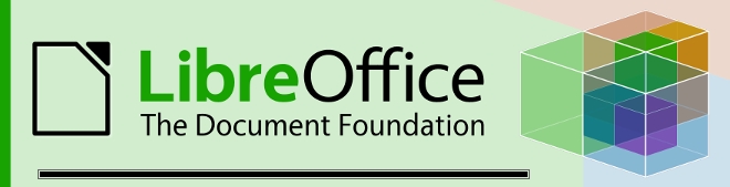

seit ich versucht habe 6.3.3.2 zu installieren, habe ich auch das Problem, dass LibreOffice nicht (oder nicht mehr ganz) startet.
Das äussert sich so, dass der Startvorgang bis zum Banner (LibreOffice TheDocumentFoundation) läuft (davor sind diverse Schritte unterhalb des Banners angezeigt worden) und dann nicht mehr weiter.
Im Taskmanager sehe ich einen Prozess, den ich auch beenden kann

Ich habe 6.4.3 fehlerfrei installiert.
Sowohl der Start als Benutzer als auch der als Administrator liefern das bekannte Ergebnis.
LO bleibt beim Banner hängen und öffnet kein weiteres Fenster.
