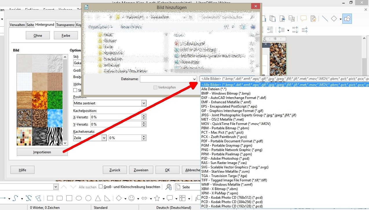

Ab Version 6.3
leere Seite-->Rechtsklick-->Kontextmenü-->Seite-->Reiter Hintergrund-->Bild
Importieren-->deinen Hintergrund auswählen-->öffnen-->bei Stil wählst du gekachelt
jetzt noch ok
Hier die möglichen Grafikformate die du benutzen kannst Gruß
Norre
Doch das geht
Ab Version 6.3
jetzt noch ok
Norre
