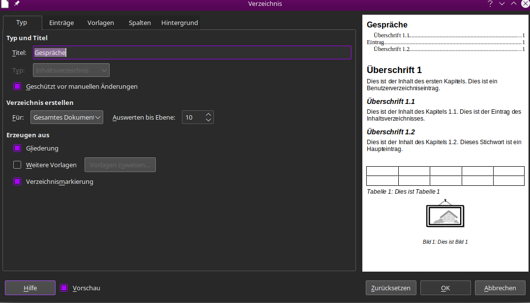

So wäre das Inhaltsverzeichnis konfiguriert und sollte laut Vorschau funktionieren ....
Aber das Inhaltsverzeichnis ist un bleibt leer ..... Was mache ich falsch ?

in Deinem Screenshot befindet sich eine Rubrik namens "Erzeugen aus:"
Setze einen Haken bei:
"Weitere Vorlagen"
Funktioniert es?

Nein, wenn ich da einen Haken setze und auf OK clicke ändert sich nichts, auch nicht nachdem ich das Verzeichnis aktualisiere.
Öffne ich diesen Dialog dann erneut ist der Haken wieder weg....

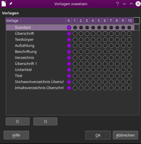

Öffne den Dialog "Vorlagen zuweisen" sehe ich das hier:
Bewege ich den Tick von "Überschrift 1" von 0 nach 1 dann kommt das Menü ^^ Was soll das denn jetzt bitte ? Kapiert ja kein Mensch ^^
