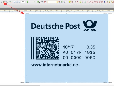

rabab hat geschrieben: Übrigens, wenn ich nen Schnappschuss von der Marke mache, habe ich eine ganze DIN A4-Seite im Speicher.
Warum die ganze Seite?
Ich nutze den PDF-XChange-Viewer.
Quelle: https://www.tracker-software.com/produc ... nge-viewer
Klick auf Kamera, dann Rechteck von Markierungpunkt links oben, nach Punkt rechts unten aufziehen. So habe ich die Marke in meinem Musterdokument erstellt.
PDF-XCange-Viewer 02.jpg (27.48 KiB) 6925 mal betrachtet
Eine andere Methode für einen Teilauschnitt wäre die Nutzung des Snipping-Tools von Windows.

Die Eigenschaftsfenster habe ich erst nach den jeweiligen Aktionen zum besseren Verständnis aufgerufen
