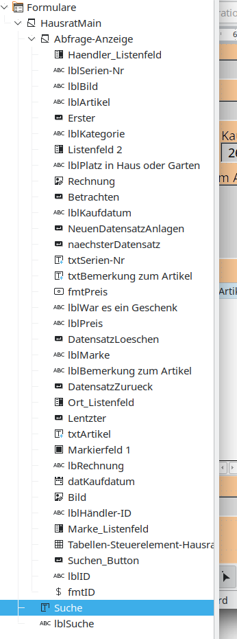

Hm, jetzt muß ich das nur noch mit dem Unterformular, in dem das Tabellenformular liegt, in Einklang bringen - das Tabellensteuerelement liegt nämlich im Unterformular Abfrage-Anzeige, das Suchfeld jedoch im übergeordneten Formular Hausrat-Main. Einfach das Formular angeben funkioniert leider nicht - der Inhalt wird zwar noch in die Filtertabelle geschrieben, aber ich bekomme dann bei
oForm.getByName("Tabellen-Steuerelement-Hausrat").reload
einen Fehler

Zeige doch einmal über den Formularnavigator, wie die Formulare angeordnet sind. Im Moment ist der Code so, dass das Formular in dem Code ein Unterformular zu dem Formular ist, in dem der Suchtext steht und abgespeichert wird.

Beitrag von caldir65 » Mi 11. Jan 2023, 16:31
Bitte sehr

Das Feld, in das Du eingibt, ist doch "Suche" im Formular "HausratMain".
Diese Formular steuerst Du an über
oForm = oEvent.Source.Model.Parent
Von dem aus gehst Du nach dem Speichern ins Unterformular und lädst das neu - nicht das Tabellensteuerelement. Das Element wird mit dem Unterformular neu geladen. also
oForm.getByName("Abfrage-Anzeige").reload

Du hast vollkommen recht - da war ich wohl etwas blind, jetzt passt es.
